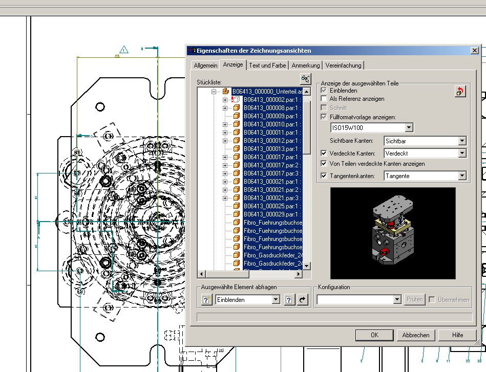

ich hab das Problem das ich das Teil 2 (Gussgrundkörper) nicht mehr im Draft einblenden kann. Bis heute funktionierte es tadellos.
Jetzt zeigt es mir ein rotes Ausrufezeichen an (siehe Bild).
Kennt jemand das Problem, bzw. wer kann mir helfen?
Ich arbeite schon jahrelang mit Solid Edge aber so ein Schrott ist mir noch nicht untergekommen.
SE V14.00.12.01
gruß TommyDrafter

Hallo TommyDrafter,
ich hatte sowas ähnliches neulich hier bei einem Kunden.
Es lies sich leider nicht eingrenzen bzw. reproduzieren.
Setz Dich bitte mit Deinem Support in Verbindung, da zur Lösung des Problems wohl Deine Daten an die Entwicklung geschickt werden müssen.
Und das geht hier über das Forum nicht.
Aber vielleicht hat ja hier jemand neben der Erfahrung damit, auch eine Lösung dafür?

Hallo Thommy Drafter,
das sieht irgendwie nach fehlenden Verknüpfungen
zu Teilen oder Teilekopien aus. Oder es gibt ein gemeinsames
Urteil welches mittels der Trennbefehle nun in zwei Einzelteile
zerlegt wurde. Wenn dann die Teilekopien nicht aktualisert
sind fehlt das Teil im Assembly und wird in Draft nicht angezeigt.
Prüfe das mal mittels Revision Manger bzw. der Formtrennbefehle
im entpsrechenden Part nach.

moin moin
was sagt den dein zeichnungsansichtsprotokoll, oder der revisionsmanager ?

Komme zwar aus der Pro/E-Ecke, muss aber ein Projekt auf Kundenwunsch auf SE durchziehen.
Genau die selbe Problematik habe ich bei der Erstellung einer Schweiss-Zeichnung auch festgestellt, nur mit dem Effekt, dass gar nichts mehr auf dem Blatt zu sehen war als ein kleiner gestrichelter Rahmen der die Platzierung der Ansicht darstellt.
Bei der Kontrolle der Ansichtseigenschaften stelle ich fest, dass es sich um gespiegelte Teile handelt, die diesen Effekt hervorrufen.
Meldung: "Rotes Ausrufezeichen" -> Komponentengeometrie konnte nicht gelesen werden.
Warum sollte SE CopyConstruction nicht lesen können.
