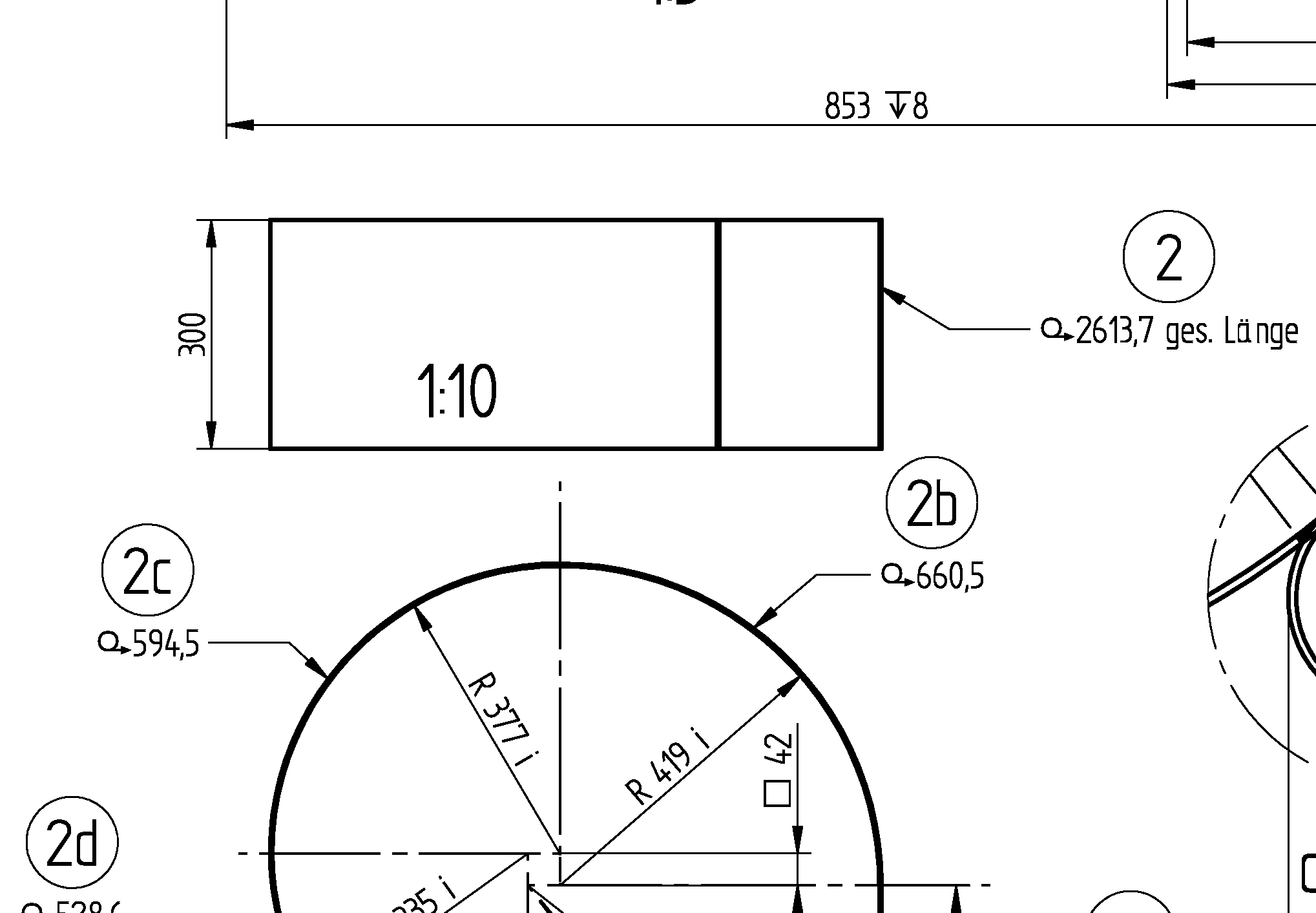

mich würde mal interessieren, wie "anderswo" mit den Kurzzeichen verfahren wird, die Solid Edge zur Verfügung stellt (vermutlich entstammen die aus US-Normen?). Beispiele: Sonderzeichen für Tiefe (%DP) und abgewickelte Länge (%IL) im Bemaßungsdialog. Wir haben diese Zeichen eine zeitlang verwendet, da sie hilfreich waren und es kein Problem war den eigenen Leuten die Bedeutung zu erklären.
Nun häuften sich aber die Probleme, da diese Sonderzeichen beim Konvertieren in andere CAD-Formate und teilweise auch in erzeugten PDF-Dateien nicht richtig dargestellt wurden. Bei fremdgefertigten Teilen kam es dann natürlich zu Rückfragen.
Ist der allgemeine Tenor: "Finger weg" von den Sonderzeichen? Gibt es Bestrebungen einige Kurzzeichen in die entsprechenden DIN EN Normen aufzunehmen? Dann würden wieder alle am Konstruktions- und Produktionsprozess die gleiche "Sprache" sprechen und beim konvertieren sollte(?) es dann auch weniger Probleme geben.
Vielen Dank, Daniel Droop

Hier mal ein Ausschnitt aus einer Zeichnung mit den Sonderzeichen Tiefe und abgewickelte Länge.
