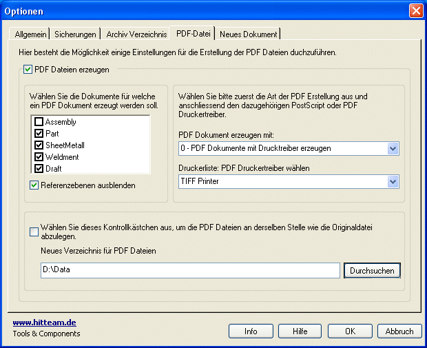

wir haben eine elegante Kostenlose Lösung für das erzeugen der PDF Dokumente geschaffen.
Unser HITTeam V2.90 erstellt bei jedem Speichern innerhalb von Solid Edge automatisch ein
PDF Dokument. Dadurch ist gewährleistet, dass zu jedem Zeitpunkt ein aktuelles PDF Dokument
vorliegt.
- Für jeden Dokumententyp kann ein PDF erzeugt werden
- Ablageverzeichnis für die PDF Dokumente ist konfigurierbar.
- Bei Modellen wird die Referenzebene ausgeblendet
- Jeder PDF Druckertreiber wird unterstützt
- Acrobat Distiller wird untersützt
- Ghostscript aird unterstützt
Online Hilfe : www.hitteam.de\hitedge.chm
Add-in        : www.hitteam.de\hitteam.zip
Für Rückfragen stehe ich gerne zur Verfügung.
