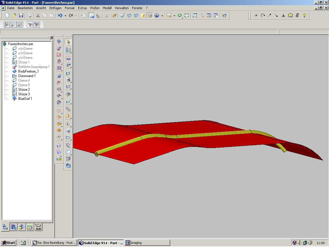

Ich habe ein Problem!
Ich muss eine Vorrichtung bauen, in die ein 3-Dimensional gebogenes Rohr reingelegt wird. Das Rohr liegt dann mit einer hälfte komplett in den Backen. Wie kann ich nun eine Schnittlinie so legen, das mein Rohr einmal genau in der Mitte aufgesägt wird, so das ich per Boolsches Element dann das Rohr aus meinen Backen ziehen kann?

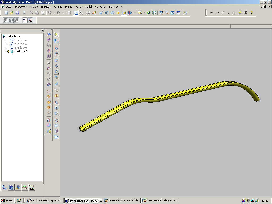

Hallo Tobias,
meinst Du so was?
Bild2 ist eine Teilekopie entstanden durch den Befehl "Teil auftrennen".
Gruß Falko

erstellt am: 14. Apr. 2004 11:30    Editieren oder löschen Sie diesen Beitrag!  <-- editieren / zitieren -->   Antwort mit Zitat in Fett Antwort mit kursivem Zitat    Unities abgeben: 1 Unity (wenig hilfreich, aber dennoch)2 Unities3 Unities4 Unities5 Unities6 Unities7 Unities8 Unities9 Unities10 Unities Nur für TobiasEsleben 10 Unities + Antwort hilfreich
Ups,
Bild1 war weg.
Gruß Falko

erstellt am: 14. Apr. 2004 15:15    Editieren oder löschen Sie diesen Beitrag!  <-- editieren / zitieren -->   Antwort mit Zitat in Fett Antwort mit kursivem Zitat    Unities abgeben: 1 Unity (wenig hilfreich, aber dennoch)2 Unities3 Unities4 Unities5 Unities6 Unities7 Unities8 Unities9 Unities10 Unities
Genau so etwas meinte ich jetzt könnte ich doch noch eine Einlegebacke daraus Konstruieren oder? Aber wie mache ich soetwas? Hab schon ein paar Stunden dvor verbracht, doch ohne Ergebnis.

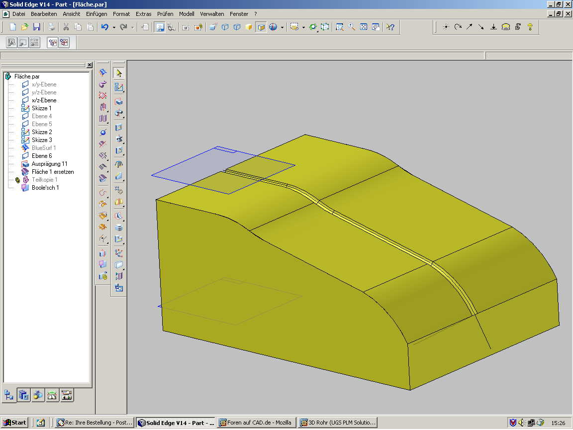

Hallo Tobias,
wenn Du Deine Backe als Ausprägung konstruierst und dann die BlueSurf-Fläche über "Fläche ersetzen" als obere Fläche der Backe nimmst, kannst Du Dein Halbrohr über Teilekopie und BoolscheOperation davon abziehen und fertig. Siehe Bild.
Gruß Falko

Danke dir aber für deine Hilfe bis dahin. Hab auch mittlerweile mein Rohr trennen können. Wie kann ich denn mein Rohr trennen, wenn ich es als Iges File bekomme?
