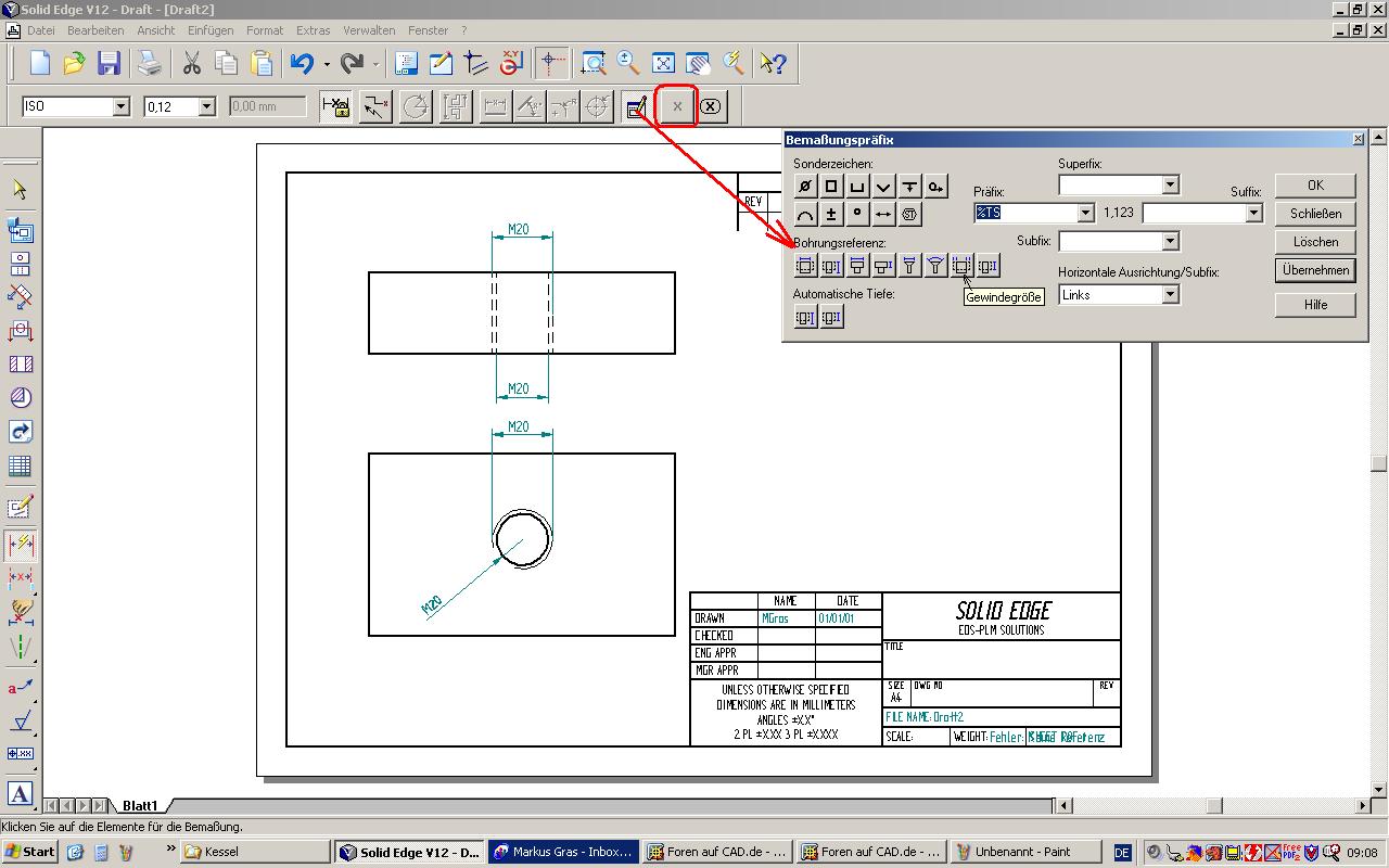

3)Gewindebemassung in Draft
Blick auf den Austritt einer Gewindebohrung. SE zeichnet das Kernloch als Kreis, den Nenndurchmesser als Dreiviertelkreis, soweit sogut. Wenn ich jetzt das Gewinde bemassen will, gibt es 3 Möglichkeiten: a) ich bemasse den Nenndurchmesser. SE zwingt mir eine Radienbemassung auf (es ist ja ein 3/4-Kreis!) - unbrauchbar. b) Ich bemasse das Kernloch - unbrauchbar. c) Ich ändere die Konstruktion. Das wäre so, als würde die Verkaufsabteilung einen Kunden zurückweisen, weil das EDV-System nicht mit Doppelnamen umgehen kann.

zu 3) a) Wenn man einen Bogen bemaßt, kann man, bevor das Maß platziert, wird in der Formatierungsleiste (über dem Blatt) das Maß umstellen zwischen Radius, Durchmesser, Winkel und Bogenlänge.
b) Für Gewinde empfehlen sich die Gewindereferenzen. Die findet man hinter dem Schalter "Bemaßungspräfix". Zusätzlich muß man dann den eigentlichen Maßtext ausblenden. Bei "Bemaßungsart" - das graue X auswählen.
c) Ich würde Gewinde wenn möglich mit Legendentexten bemaßen. Da sind die Gewindereferenzen auch verfügbar.

Hallo Steffen,
was die Gewindebemaßung und die Bemaßung im allgemeinen anbetrifft.
Wenn Du die Smartdimension verwendest siehst Du, nachdem Du etwas angeklickt hast, in der SmartStepleiste welche Möglichkeiten zur Bemaßung dieses Objekts bestehen.
Bei einem Kreisbogen ist zwar Radiusbemaßung standardmäßig vorgesehen Du kannst aber auf Durchmesser, Bogenwinkel oder Bogenlänge umschalten.
Und ob Du die Kernlochbohrung oder den Gewindekreisbogen bemaßt ist völlig egal, Solid Edge greift sich immer die richtige Gewindeinformation.
Du mußt Sie nur einmal beim Maß einstellen (siehe Bildschirmfoto).
Das %TS kannst Du drin stehen lassen, wenn nämlich kein Gewindeobjekt bemaßt wird dann bleibt es leer.
Und Maßzahl ausblenden nicht vergessen.
Markus Gras
