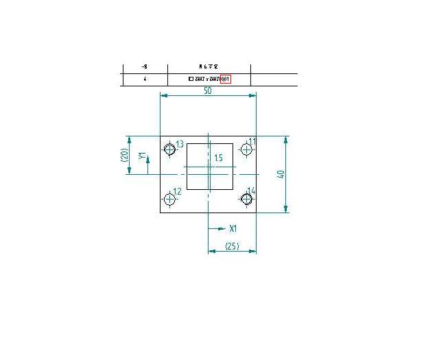

habe schon wieder Probleme, bezüglich Bohrungstabelle.
Für ein Erodierteil brauche ich die Mitte eines quadratischen Durchbruches. Als Hilfe habe ich ein sehr kleinen Kreis gezeichnet, der Durchmesser des Kreises taucht in dem Fall,- natürlich unerwünscht als Größenbezeichnung in der BT auf.(siehe Anhang)
Kennt vieleicht jehmand ne´Möglichkeit "Den" da weg zukriegen?

.. Du kannst doch die Bohrungen einzeln auswaehlen und somit diese
'Bohrung' auslassen. Ansonsten kann man den Mittelpunkt als 'Punkt'
im .par darstellen und bemassen. Nachteil: holt man im Draft die Masse
vom Teil so enden die Masslinien, sofern der Punkt in der Mitte eines Ausschnitts liegt, an dessen Rand, die Masse als solche sind korrekt.

Hallo, Modening erstmal danke für die Antwort,
ist das nicht so, wenn ich die Bohrung beim auswaehlen auslasse habe ich doch keine freie Zeile in der Tabelle um die manuell einzutragen.
Das mit dem "Punkt" im par. habe ich noch nicht ausprobiert, aber Maschinenbedingt brauche ich unbedingt den Mittelpunkt des Quadrats und ambesten noch irgenwie Assoziativ mit der Tabelle.
Habe gerade einen Kreis der im Ø so groß wie die Durchbruch ist "in Ansicht" gezeichnet um den Durchmessereintrag in der Tabelle mit Präfix und Sufix zu kombinieren, das Problem ist; 1) ich bekomme den Kreis nicht ausgeblendet. 2) Habe die Linie des Kreises "weiß" dargestellt, jetzt ist er weg, aber natürlich nur dann wenn ich die Zeichnung farbig ausdrucke.Das ist nicht so gut, es sollte schon ein wenig DIN-gerecht aussehen.

nebenbei: der Punkt in .par gezeichnet ist im Draft *nicht* zu sehen.
Wenn nur die Angabe x 0.01 in der Tabelle weg soll faellt mir nur dies
ein:
- Tabelle auswaehlen
- rechtsklick --> zu text konvertieren
- dann ein Feld selektieren (reicht)
- rechtsklick --> Gruppierung aufheben
- jetzt kann das Feld einzeln ausgewaehlt und bearbeitet werden
  Wenn schwarz umrahmt ist der Edit-Modus aktiv
  Vorsicht: die Felder lassen sich jetzt beliebig verschieben
- wenn fertig um die Tabelle Rahmen aufziehen um alles auszuwaehlen
- in der Toolbar 'Gruppe' erstellen aufrufen, gruenen Haken --> click
  Namen vergeben
- fertig

Man kann übrigens das aufheben der Gruppierung einsparen, wenn man in der Formatierungsleiste die Auswahloption "Von unten nach oben" wählt. Dann kann man Elemente innerhalb der Gruppe wählen dun verändern.

hallo petrus,
vielleicht hier ein workflow der dir gefällt.
1.im part ein fläche als kreis erzeugen das mittig in deinem ausbruch sitzt, durchmesser 0,01 und tiefe 0,01
2. im draft die fläche einblenden und bohrtabelle erzeugen
3 die spalte größe entfernen und dafür die spalte legende 1 einbinden
4 für die spalte legende kannst du dann in der zeile bohrung unten die bohrungelegendenparameter durchmessersymbol und bohrungdurchmesser anklicken.
da die fläche keine bohrung ist erscheint die koordinate, aber kein durchmesser und die ganze sache ist auch noch schön assoziativ.
ich hoffe das hilft dir
