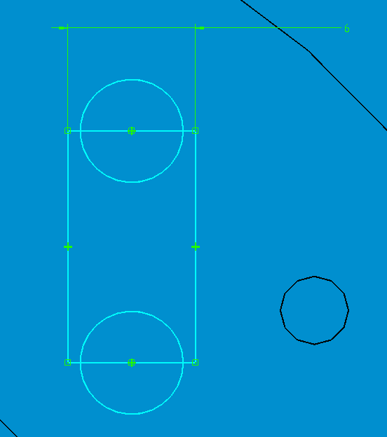

was mich schon länger stört:
Wenn ich in den Profilfenstern etwas zeichne, bleiben nicht alle Beziehungen erhalten, sondern ich muss sie teils nochmals extra mit den Beziehungssymbolen festklopfen.
Mein konkretes Beispiel von heute:

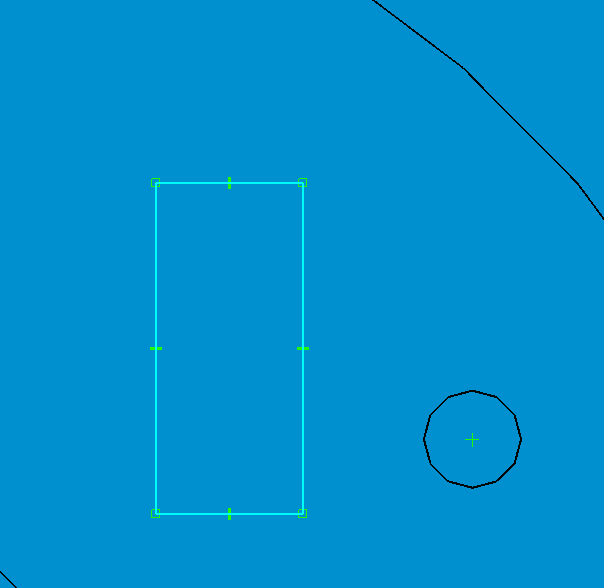

Ich möchte im Part einen Ausschnitt zeichnen.
1. Ich zeichne erst das Rechteck. (Bild1.gif)
2. Ich zeichne zwei Kreise. Jeweils mit Kreismittelpunkt auf den Linienmittelpunkten, und dem Durchmesser auf den Linienendpunkten. (Bild2.gif)
3. Wenn ich die Breite des Rechtecks ändere, geht der Kreisdurchmesser nicht mit.(Bild3.gif)
Warum?
Beziehungen erhalten ist eingeschaltet. Ich kann das korrigieren, wenn ich von Hand nochmals Beziehungssymbole einfüge. Aber ich finde das umständlich, da beim Zeichnen der Kreise SolidEdge (V14 SP6) die Beziehung "auf Endpunkt" schon angzeigt hat.
Besten Dank für eine Antwort,
CreaTec

Dieses Verhalten ist in der Tat manchmal etwas lästig. Ich denke es hängt mit internen Mechanismen des Programms zusammen. Beim manuellen verbinden wird immer ein Punkt auf einen anderen Punkt oder ein Element gesetzt. Wird der Kreis gezeichnet, wird eher ein Kreis auf einen Punkt gesetzt. Da wäre der Ablauf für den Befehl anders herum.
1. Dieses Verhalten wäre einen Call als Enhancement Request Wert.
2. Zeichne den Kreis so, daß er tangential zur seitlichen Linie wird. Dann funktioniert es in der Regel auch ohne nachträgliche Bearbeitung.

Hi CeraTec,
was nicht funktioniert ist die Bindung des Durchmesserpunktes auf den Endpunkt des Rechteckes. Was aber geht ist wenn du den Kreismittelpunkt auf die Linienmitte setzt und dann den Radius des Kreises an die Aussenlinie des Rechteckes mit einer Tangentialbeziehung bindest. Diese bietet er sofort im Intellisketch an und die Wirkung ist die gleiche.
Ich gebe Dir allerdings recht, das deine Version ab V14 auch funktionieren müsste, da es jetzt ja die Quadrantenpunkte am Kreis gibt. Vorher gab es die nicht und es konnte nicht funktionieren ohne die tangentiale Beziehung.

Die Idee mit der tangentialen Beziehung durch IntelliSketch ist gut. Allerdings muss ich dann zuerst "Endpunkt" und "Schnittpunkt" deaktivieren, da er die zuerst erkennt. Das ist mir dann doch etwas umständlich.
Also muss ich dann wohl künftig doch von Hand die Beziehungen nachträglich korrigieren.
Die Idee mit dem symmetrischen Offset ist auch gut. Allerdings kann ich mittels "Dynamisch bearbeiten" die Breite nicht ändern. Dazu muss ich extra ins Profil.

Das ist nicht nötig. Fang die Linie an einer anderen Stelle.

das Verhalten ist voellig OK, denn es gab die 'Anweisung': zeichne
einen Kreis dessen Mittelpunkt mit dem geometrischen Mittelpunkt der
Linie X zusammenfaellt. Damit der Kreis sich mit aendert ist es
noetig, wie schon gesagt, eine zweite 'Vorschrift' mitzugeben: binde
den Kreis tangential an den Endpunkt der Linie X (oder Y). Schoen
geht da im Inventor: mache den Radius des Kreises gleich der halben
Laenge der Linie X.
