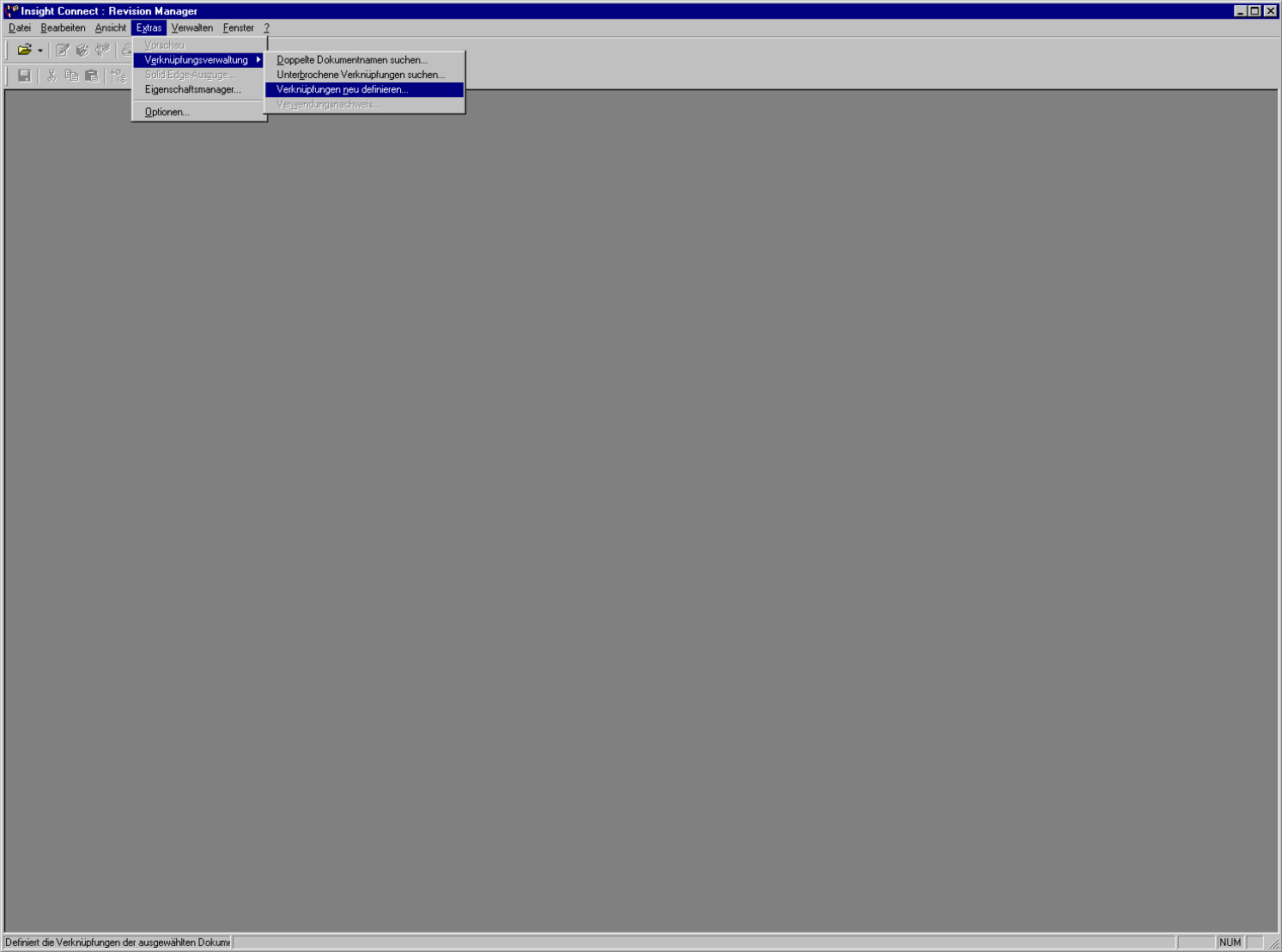

Ich habe gerade folgendes Problem:
Durch den "Umzug" des Servers findet SE jetzt eine Verknüpfung nicht mehr, weil der Laufwerksname nicht mehr existiert. Kann ich die Verknüpfungspfade von Hand umbiegen.
Im Moment sagt er mir nur, das Verbindung weg ist.

Wenn es sich nur um eine Verknüpfung handelt UND du weißt wo die Datei liegt:
Im Revision Manager gibt es den Befehl Ersetzen. Damit kann man Verknüpfungen wiederherstellen.

Moin,Moin,
@BulliS: Ich bin vor 2 Wochen auch mit 55 GB umgezogen. Wenn Du den Revisionsmanager öffnest gib es unter extras die Möglickeit die Verknüpfungen neu zu setzen. Das geht einwandfrei. Wichtig das gesammte Laufwerk scannen lassen, damit auch Unterbaugruppen ersetzt werden

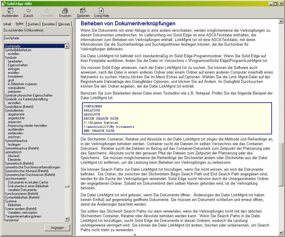

es gibt da auch noch die Datei "LinkMgmt.txt".
In diese Datei können Pfade eingetragen werden in denen SolidEdge sucht wenn es eine Datei beim Öffnen einer Baugruppe wegen fehlerhafter Verknüpfung nicht findet.
