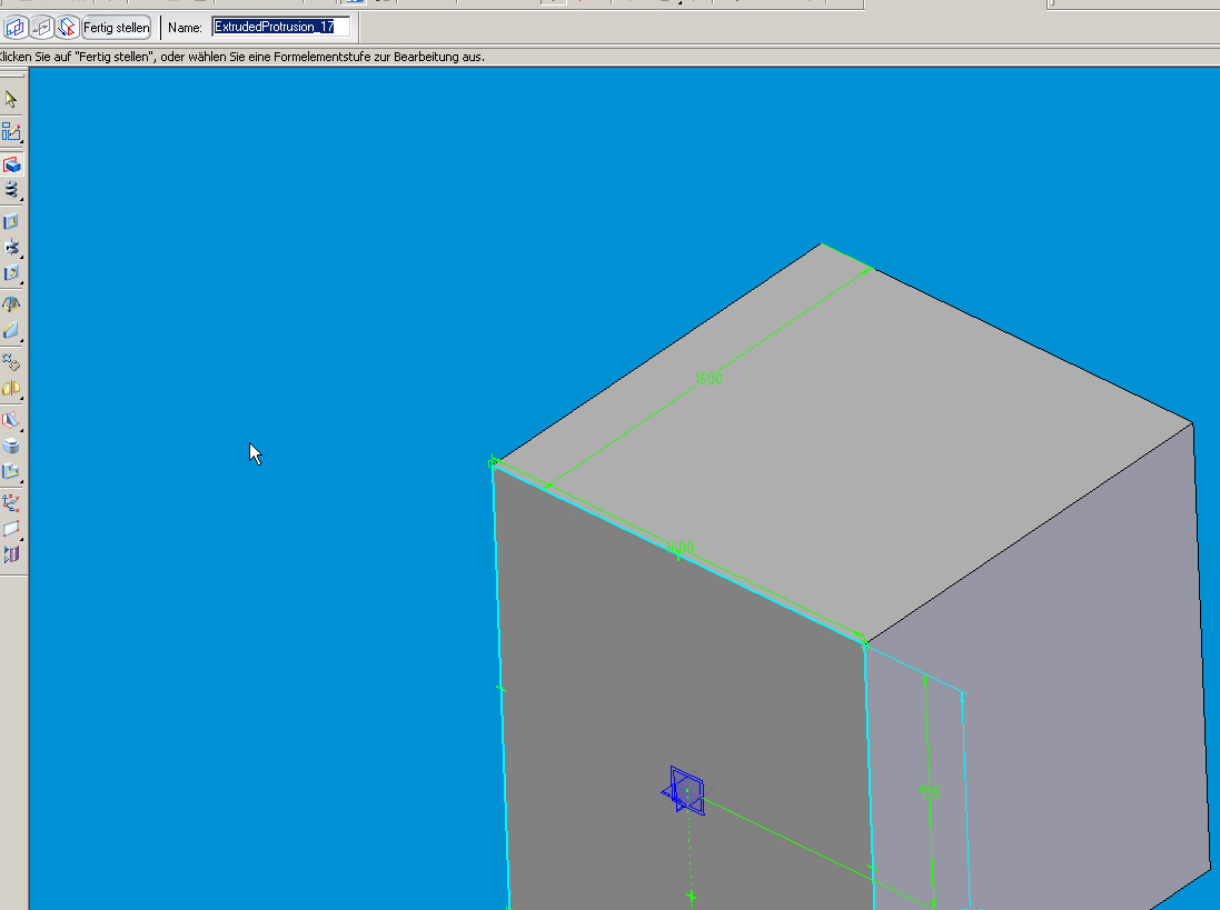

gibt es im Part die Möglichkeit, die Bemaßung der Ausprägungshöhe zu verschieben (im GIF-Bild rot markiert).
Leider ist es beim "dynamischen Bearbeiten" mir bisher nicht möglich, die Bemaßung zu verschieben. Daher ist sie oftmals nur sehr schwer zu finden und zu lesen.

scheint bei von SE gesetzen Massen nicht zu gehen. Ein selbst gesetztes  Mass laesst sich verschieben.

mit "Definition bearbeiten" geht es.

Bei mir (SE V14) geht es aber dennoch nicht.
Zur Wiederholung:
Ich möchte die Bemaßung der Ausprägungshöhe verschieben; nicht das Maß ändern.

mit V12 ging´s, mit V14 geht´s nicht, mit V15 tut´s wieder...

ich habe die V14 SP12.
bei mir gehts siehe Bilder

warum geht es bei mir?
ich habe die Geometrie vom 1. Beitrag nachmodelliert und es geht nicht!?
Ich habe herausgefunden:
wenn die Bemaßung auf der x/y - Ebene liegt geht es, sonst nicht.
Ich habe keine Ahnung ob das immer gilt, aber ich habe es ein paar mal probiert und es scheint so zu sein.

also bei V14 SP6 geht's bei dem von automatisch gesetzten Massen nicht egal auf welcher Ebene das Mass liegt.
