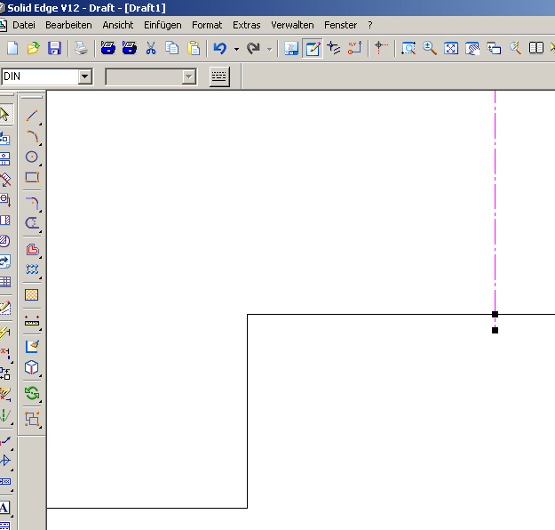

Guten Morgen Edger,
gibt es eine Möglichkeit eine erstellte Mittellinie in der Länge zu bearbeiten? Da ich zwei unterschiedlich lange Linien für die Mittellinienerstellung angeklickt habe, streckt sich die Mittellinie nicht über die Länge, die ich gerne hätte ( also Rechteckplatte mit einem Ausschnitt auf einer Seite ).
Vielleicht kennt ja jemand von Euch diese Ursache und hat eine Lösung parat......*vielleicht ein Tastaturkürzel,etc...

Hallo Chris!
Vorgehen:
- Markiere Mittellinie
- Ziehe mit Maus untere Markierung (überstehendes Teil der Mittelline) nach unten
- ev. Formatvorlage für Mittellinie zuvor anpassen
Weiter viel Spass mit SE

Tach auch,
Mittellinie anklicken, dann bekommt die Mittellinie schwarze kleine Quadrate, diese kannst Du mit dem mauspfeil packen und verschieben.
Gruß Stephan

sehr schön, das klappt......
Habt Dank.....
