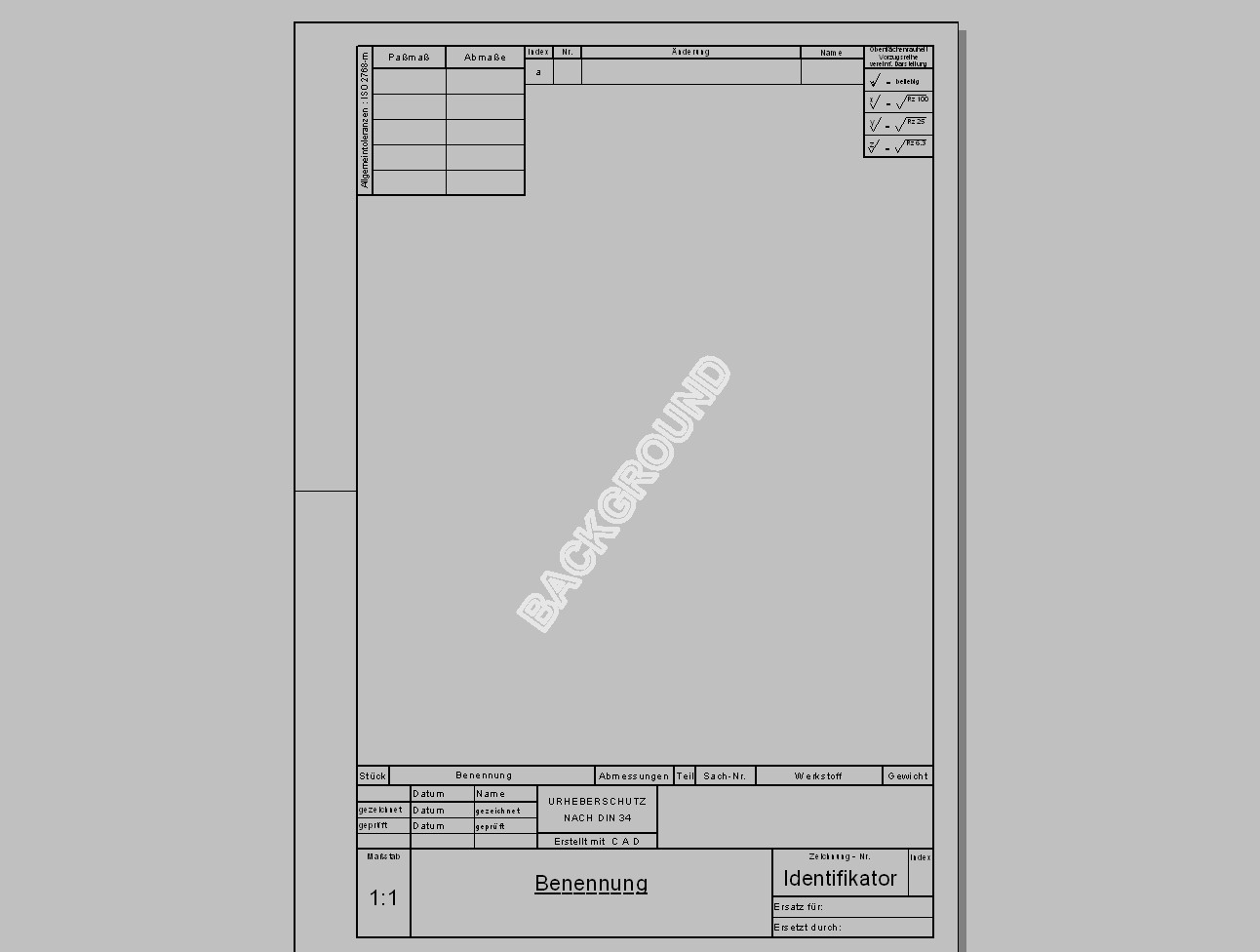

Das Programm "PMTabelle V3.0" (Entwicklungsname "Hypertabelle" ;-) )erstellt zu allen in einer Solid-Edge-Zeichnung vorhandenen Passmaßen eine Passmaßtabelle mit den entsprechenden Grenzabmaßen. Des weiteren enthält "PMTabelle V3.0" einen ISO-Toleranz Passungs-Rechner, der die sich durch zwei Passmaße (Bohrung und Welle) ergebende Passung berechnet.

Änderungen/Verbesserungen zur "PMTabelle V1.0"
- 5 verschiedene Tabellenformate einstellbar
- Tabellen-Fixpunkt oben-links, oben-rechts, unten-links, unten-rechts einstellbar
- Fette Tabellenüberschriften einstellbar
- Auf- oder absteigend sortieren einstellbar
- Verbesserter Sortieralgorithmus für das sortieren der Passmasse
Das Programm steht ab sofort unter http://www.siritec.com zum Download zur Verfügung.

Hallo gunni,
Deine PMTabelle V3 läuft bei uns seit längerem einwandfrei.
Nun kommt ein Kollege und benötigt die Toleranz "CD8"
Habe mal probiert ob einfaches kopieren eines Tabellenblattes, umbenennen auf CD und entsprechende Daten eintragen funktioniert.
Ging leider nicht, gibt es eine Möglichkeit diese Toleranzklasse einzufügen?

... sollte klappen (auch mit 219) jedoch *nicht* im Passmassrechner selbst, da die
Daten dort fest 'verdrahtet' sind. Das Erstellen der Tabelle ist davon
aber unabhaengig, siehe Bild (nur Test Daten sind irgendwas).
An das Pendant denken CD  und cd_ (mit Unterstrich wichtig)

Hintergrundinfo: Wieso haben wir denn Müll mit CD und cd_ gemacht?
Excel unterscheidet zwar bei der Benennung von Blättern zwischen Groß -und Kleinschreibung, läßt aber die beiden Blätter "CD" und "cd" nicht zu. Deswegen der Unterstrich. Und wegen der besseren Lesbarkeit und Analogie zur Norm sind wir bei den Wellen bei Kleinbuchstaben geblieben.

@Jürgen ... danke fuer die Erklaerung -- hatt' ich vergessen
@Gunni einfach mal erweitern -- viel mehr werden's wohl nicht
    CD EF FG ZA ZB ZC  und das Ganze dann noch in 'klein' ohne Unter
    strich da nur als Auswahl ;-) die .xls Tabelle brauch ja nicht
    vollstaendig zu sein

@modeng: Also bei mir klapp das nicht.
meine Vorgehensweise:
1. Habe Tabellenblatt "C" kopiert.
2. Kopie "C (2)" in "CD" umbenannt.
3. Daten markiert und Inhalte gelöscht.
4. neue Werte eingetragen.
5. Datei gespeichert
6. Draft gestartet, Datei geladen.
7. PM-Tabelle gestartet, "Paßmaß-Tabelle erstellen" gedrückt, Fehlermeldung "Das Paßmaß 2,8 CD8 ist noch nicht im Programm vorhanden ....."
hat jemand eine Idee was ich falsch mache?

Hallo WackerM,
zu deinem Problem mit den fehlenden Passungstypen:
Das mit dem Hinzufügen der fehlenden Excel-Blätter reicht nicht aus um die Passungstypen ansprechen zu können. Es ist eine programmiertechnische Anpassung notwendig.(Es muss ergänzt werden dass der Passungstyp auch aus zwei Buchstaben bestehen kann, bisher wir "JS" und "js" explizit als Sonderfall gehandhabt)
Da ich mich mit den von dir geforderten feinmechanischen Passungen nicht auskenne, kannst du mir die Abmasse als Exceltabelle zukommen lassen?
Also bitte etwas geduld.

@WackerM,
... sorry vergssen das ich das mit meiner Version (V219) ausprobiert
hatte ...

erstellt am: 02. Jun. 2006 07:22    Editieren oder löschen Sie diesen Beitrag!  <-- editieren / zitieren -->   Antwort mit Zitat in Fett Antwort mit kursivem Zitat    Unities abgeben: 1 Unity (wenig hilfreich, aber dennoch)2 Unities3 Unities4 Unities5 Unities6 Unities7 Unities8 Unities9 Unities10 Unities Nur für gunni 10 Unities + Antwort hilfreich
hab gerade das Programm ausprobiert und bin begeistert. Das erspart mir eine Menge Zeit. Doch ein paar Fragen habe ich noch:
Hat jemand eine komplette Passmasstabelle?
Weil warum soll sich jeder die Arbeit machen und diese selber ausfüllen. Die Frage ob man diese Tabelle kopieren darf stellt sich für mich nicht, da die Tabelle ja schon einmal von Gunni selber erstellt worden ist un die Werte nur abgeschrieben sind was anders macht man ja jetzt auch nicht wenn man die Werte von Hand in eine Zeichnung einträgt.
Ist es möglich die Tabelle ohne Rahmen und Überschrift zu erstellen?
Wir haben nämlich eine feste Tabelle im Hintergrundrahmen integriert.
Vielen Dank im vorraus.

Jürgen Niesner
Sehen Sie sich das Profil von Jürgen Niesner an!   Senden Sie eine Private Message an Jürgen Niesner  Schreiben Sie einen Gästebucheintrag für Jürgen Niesner
Beiträge: 505
Registriert: 26.11.2001
erstellt am: 06. Jun. 2006 08:14    Editieren oder löschen Sie diesen Beitrag!  <-- editieren / zitieren -->   Antwort mit Zitat in Fett Antwort mit kursivem Zitat    Unities abgeben: 1 Unity (wenig hilfreich, aber dennoch)2 Unities3 Unities4 Unities5 Unities6 Unities7 Unities8 Unities9 Unities10 Unities Nur für gunni 10 Unities + Antwort hilfreich
Servus Tobias,
die Tabelle ohne Rahmen zu erstellen geht soweit ich weiß momentan nicht.
Ich habe auch noch nicht kapiert wozu? Eine feste Tabelle im Hintergrundblatt macht doch überhaupt keinen Sinn? Wie macht Ihr das mit der unterschiedlichen Anzahl an Passungen? Ich hoffe nicht das es bei Euch eine Anweisung gibt "auf jede Zeichnung genau drei Passungen zu machen", damit die Tabelle auf dem Hintergrundblatt passt.
Noch ein Vorschlag zur Lösung Deines Problems: Vorhandene Tabellen in den Hintergrundblättern der Vorlagen löschen und die Tabelle von der "PMTabelle" Zeichnen lassen.
Jürgen

erstellt am: 09. Jun. 2006 19:55    Editieren oder löschen Sie diesen Beitrag!  <-- editieren / zitieren -->   Antwort mit Zitat in Fett Antwort mit kursivem Zitat    Unities abgeben: 1 Unity (wenig hilfreich, aber dennoch)2 Unities3 Unities4 Unities5 Unities6 Unities7 Unities8 Unities9 Unities10 Unities Nur für gunni 10 Unities + Antwort hilfreich
@ Jürgen
leider bin ich an die Tabelle im Hintegrundblatt gebunden da es unsere Werksnorm so vorgibt. Aber füe den Anfang geht es auch so. Ich löse einfach die Gruppe auf und löösche Rahmen und Überschrift einfach raus.
Doch eine Frage hab ich noch:
Ist es irgendwie möglich, dass man das Durchmessersymbol mit in die Tabelle einbringen kann?
Gruß Tobias

erstellt am: 14. Jul. 2006 08:45    Editieren oder löschen Sie diesen Beitrag!  <-- editieren / zitieren -->   Antwort mit Zitat in Fett Antwort mit kursivem Zitat    Unities abgeben: 1 Unity (wenig hilfreich, aber dennoch)2 Unities3 Unities4 Unities5 Unities6 Unities7 Unities8 Unities9 Unities10 Unities Nur für gunni 10 Unities + Antwort hilfreich
@ Jürgen
um zu zeigen wir unser Hintegrundblatt aussieht hab ich dir mal einen Screenshot angehängt. Dieser Rahemn ist vorgeschrieben und wird von fast 15 Mann genutzt da muss man sich schon alleine wegen der vereinheitlichung dran halten.
Aus diesem Grund wäre es Super wenn es gehen würde die PMTabelle ohne Rahmen zu erstellen.
Kann mir irgendjemand (vielleicht der Entwickler ;-)) sgaen wie ich es schaffe das das Programm das Durchmessersymbol mit in die Tabelle übernimmt?
Danke Tobias
Jürgen Niesner
Beiträge: 505
erstellt am: 14. Jul. 2006 12:19    Editieren oder löschen Sie diesen Beitrag!  <-- editieren / zitieren -->   Antwort mit Zitat in Fett Antwort mit kursivem Zitat    Unities abgeben: 1 Unity (wenig hilfreich, aber dennoch)2 Unities3 Unities4 Unities5 Unities6 Unities7 Unities8 Unities9 Unities10 Unities Nur für gunni 10 Unities + Antwort hilfreich
Servus Tobias,
zur PMTabelle ist der QuellCode verfügbar, darin brauchst Du nur die Stellen (sollten sich ohne Probleme finden lassen, da Stefan der diesen Programmteil damals ursprünglich geschrieben hat mit Kommentarten und Anmerkungen nicht gesparrt hat) wo der Rahmen erzeugt wird auskommentieren.
Jürgen
