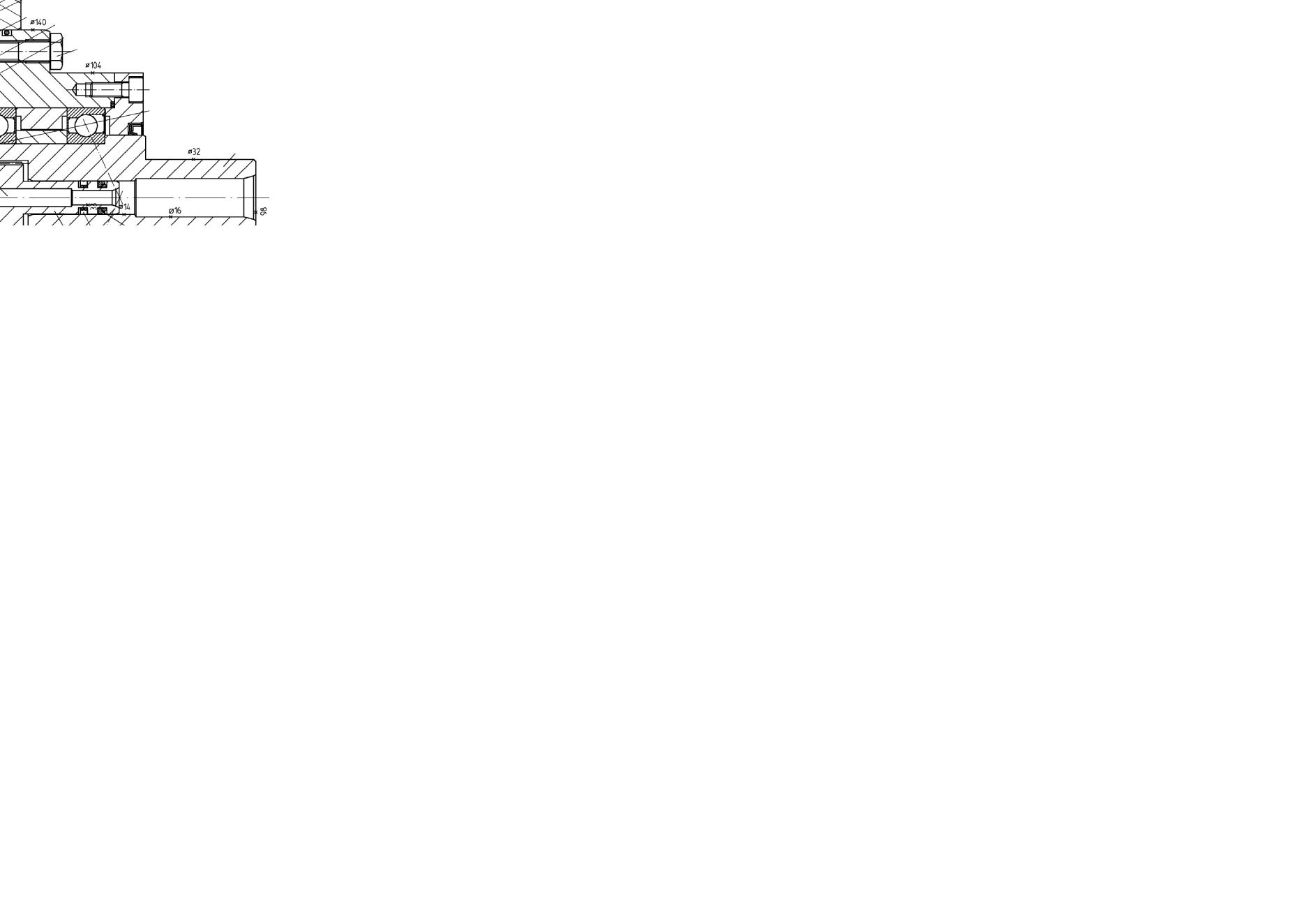

hallo zusammen,
gibt es in se eine möglichkeit positionszahlen in einer draft-zeichnung (baugruppenzeichnung) einfach und schnell zu plazieren.
unter postionszahlen verstehe ich x bzw. y werte von einer vorgegebenen 0.
besten dank im vorraus
m.beck

Hallo Beck,
x und y Werte werden mit einer Bohrungstabelle erstellt.
Unter Positionszahlen verstehe ich aber sonst eine Nummerierung bzw. das anziehen der Dokumentnummern an die entsprechenden Teile. Das mache ich dann über Stückliste, wobei ich die Stückliste dann nicht anzeige. Unter Eigenschaften der Stückliste stelle ich die Textblase wie auf den Bild ein. Anschließend über Text Ausrichten die Nummern in die gewünscht Position bringen.
tschau Rainer

positionsnummer wie im anhang

Das wäre eine Art Koordinatenbemaßung.
Da könnte man dann die Maßlinien ausstellen und die Maße direkt an das Modell setzen.
