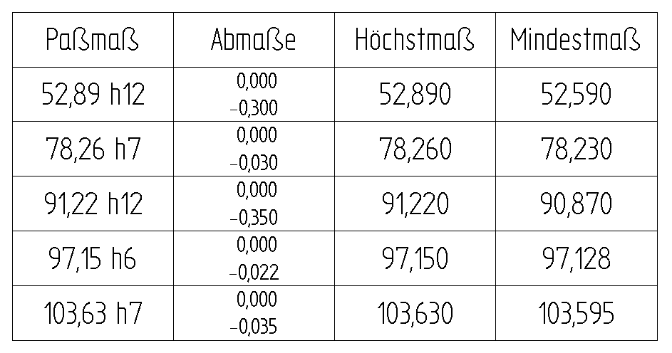

Das Programm "PMTabelle V1.0" basiert auf dem Quellcode "PMTabelleErstellen.vbp" von Jürgen Niesner, den er am 24.02.2003 unter den Lizenzbedingungen der GNU General Public License (GNU-GPL) auf www.cad.de im Solid-Edge-Forum gepostet hat.
Änderungen/Verbesserungen in "PMTabelle V1.0" bezüglich des Ursprungsprogramms "PMTabelleErstellen.vbp" von Jürgen Niesner und Stefan Röhrl:
-Schriftart, Schriftgröße, Textfeldgröße und Tabellenüberschriften sind frei konfigurierbar.
-"PMTabelle V1.0" kann je nach Papierformat die zu erstellende Passmaßtabelle an vordefinierten Stellen auf dem Zeichenblatt platzieren.
-Ein ISO-Toleranz Passungsrechner wurde hinzugefügt.

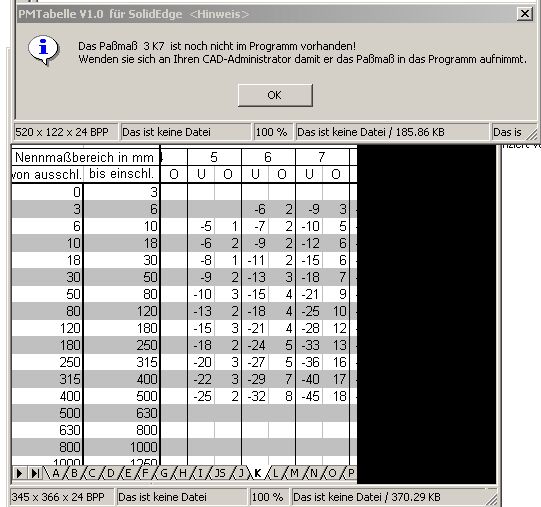

finde das Passungsprogramm auch super, hab aber die gleiche Meldung wie Falko. Bei Passung rechen kommt "Laufzeitfehler '91'".
Beim Test mit der Tabelle erstellen hatte ich in meiner Zeichnung eine Toleranz mit '3 K7'. Da brachte er mir die Meldung, das der Eintrag noch nicht besteht. Kein Problem dachte ich, kann ihn ja reinschreiben. Excel geöffnet, Tabellenblatt 'K' (groß K) und siehe da es stand schon ein Wert drin?

Zu Bild2:
Mir fällt hier nur auf dass du den Mozilla als Browser verwendest.
Mit dem Internet-Explorer habe ich keine Probleme.
Wieso bei dir die Fehlermeldung kommt, keine Ahnung.
Ich sehe ausserdem dass im Bildhintergrund dass Benutzerhandbuch geöffnet ist.
Wird das Benutzerhandbuch geöffnet und kommt dann die Fehlermeldung oder hast du das Benutzerhandbuch über den Explorer geöffnet?

Zum Passmass 3K7, in diesem Fall liegts nicht am Programm sondern an dir ;-)
Einfach eine Reihe weiter oben nachschauen!
Es heisst:
"von 1 bis einschließlich 3" und
"von ausschließlich 3 bis einschließlich 6"

Zu Fehlermeldung2: Zuerst kommt die Fehlermeldung, dann öffnet Mozilla das Benutzerhandbuch. Ich kann die Fehlermeldung wegklicken und ganz normal das Handbuch nutzen. Soweit kein Problem.

Zum Mozilla und der Fehlermeldung beim Öffnen des Benutzerhandbuchs.
Der Web-Browser wird mittels der ShellExecute-APIProgrammier- und Anwendungsschnittstelle (Application Programming Interface)-Funktion gestartet.
Komischerweise gibt hier Netscape/Mozilla den Wert "2" für "FileNotFound" zurück, der Internet-Explorer gibt stattdessen den Wert "33" zurück.
Werde die Ungereimtheiten in der nächsten Version beheben, in dem ich das Benutzerhandbuch explizit mittels Internet-Explorer öffnen lasse. Ich habe da noch so was im Hinterkopf dass Solid-Edge den Internet-Explorer für die Installation voraussetzt, d.h. er ist auf jedem Rechner auf dem SE läuft auch vorhanden.

nochmals zu meiner 3K7 Toleranz. Habe sie eingefügt, es kam aber immer noch die Meldung "Kein Eintrag.....". Dann habe ich mal die Datei "PMTabelle.frm" angeschaut. Versteh zwar nichts von der Programmierung aber in folgendem Abschnittt wird doch abgefragt ob bei "O" oder "U" 0(Null) drin steht und nicht "H" als Toleranzfeld steht.
Wenn ja dann kommt die Meldung " Kein Eintrag ...".
Jetzt hab ich aber bei K7 ebenfalls 0 als "Oberes-Abmass". Gleiches z.b. bei 6N9, hier steht der Wert schon drin und die Meldung kommt auch.
Auszug aus PMTabelle.frm"
'If OberesGrenzabmassBohrung = 0 And Left(PassungBohrung, 1) = "H" Then Fehler = True'

also ich hab da mal ein bischen rumprobiert und versprecht auch von FETT nicht alszuviel. Bei der Standardschrift SolidEdge Ansi/iso ist am schirm eigentlich bei 3,5/2,5 Pt Schrift kein Unterschied zwischen fett und normal festzustellen -- im Druck sehr wohl allerdings auch dezent.
Brauchbar sieht es mit Arial/Verdana aus, letztere ist fuer den Bildschirm optimiert hat allerdings bei 2,5 Pt auch Probleme (flau).
Fuer letztere Schriften muesste aber die Zellenbreite auf 30 bzw. 32 mm
verbreitert werden, die Hoehe kann bei 8,5 mm bleiben. Ergo das ganze Ding wurde dann 96 mm statt 60 mm breit werden.
Das Problem mit Digitalschriften ist immer: Pixel an oder aus. Nun
gibt der Font eine Strichbreite vor die so nicht darstellbar ist ergo
werden Pixel weggelassen oder hinzugefuegt. daher kann sein, das bis
zu einer gewissen Vergroesserung (am Schirm) Bold = Normal aussieht und bei weiterer Vergroesserung es ploetzlich Bold wird oder die Schrift sieht merkwuerdig 'ausgefranst' aus.
Also es liegt an den Fonts *und* wie sie gerendert werden.
Der Screenshot wurde erstellt: DIN-A4 Vorlage, 'best fit', Schrift SE ISO, 3,5 PT/2,5 Pt, bei fett ist die Ueberschrift FETT !
Klaus

-Sortieren aufsteigend oder absteigend, einstellbar über Config-File (von Klaus beigesteuert)
-Tabellenaufbau von unten nach oben möglich, einstellbar über Config-File (von Klaus beigesteuert)
-Positionieren der Tabelle an vorgegebener Position beim Aufbau von unten nach oben, einstellbar über Config-File (von Klaus beigesteuert)
-Es wird 5 Formate für die Passmaßtabelle geben, einstellbar über Config-File:
Format 1: | Passung | Abmaße |
Format 2: | Passung | Grenzmaße |
Format 3: | Passung | Höchstmaß | Mindestmaß |
Format 4: | Passung | Abmaße | Grenzmaße |
Format 5: | Passung | Abmaße | Höchstmaß | Mindestmaß |
Fehlt noch eine Möglichkeit?
Die Möglichkeit die Klaus implementiert hat, dass Jeder Anwender sein eigenes Config-File verwenden kann, wird in die "offizielle" Version nicht übernommen, da es für jeden CAD-Administrator ein "Graus" ist, wenn jeder Anwender meint, sein "eigenes Süppchen" kochen zu müssen.
Ich denke dass die Passmaßtabelle einem gewissen Firmenstandard unterliegen sollte damit alle Zeichnungen in etwa gleich aussehen.
Falls doch ein anderes Aussehen gewünscht wird, kann man ja immer noch das Config-File mit der Exe zusammen kopieren.
Hat jemand dagegen einwände?
Gibts sonst noch Wünsche/Verbesserungsvorschläge um in der nächsten Version dem Namen "Hypertabelle" gerecht zu werden?
Grüsse
gunni
p.s. Kennt ihr dieses kleine Helferlein?
http://ww3.cad.de/foren/ubb/Forum3/HTML/001070.shtml
Ich verwende es täglich, sehr, sehr gerne :-)
Ein ganz ganz grosser Dank hierfür geht an Jürgen Niesner!

kurz zur Information,
die PMTabelle V3.0.0 ist fertig :-)
Nachdem keine weiteren Wünsche zur Funktionalität mehr geäußert wurden, wird die neue Version voraussichtlich nach ein paar Tagen "Betatest" veröffentlicht werden.
Die letztlich implementierte Funktionalität kann am Besten dem Config-File entnommen werden:
#    Konfigurations-Datei für PMTabelle V3
BEGIN_TABLEFORMAT
# 1 = 1.Spalte: Paßmaß | 2.Spalte: Abmaße    |
# 2 = 1.Spalte: Paßmaß | 2.Spalte: Grenzmaße |
# 3 = 1.Spalte: Paßmaß | 2.Spalte: Abmaße    | 3.Spalte: Grenzmaße  |
# 4 = 1.Spalte: Paßmaß | 2.Spalte: Abmaße    | 3.Spalte: Höchstmaß  | 4.Spalte: Mindestmaß |
# 5 = 1.Spalte: Paßmaß | 2.Spalte: Höchstmaß | 3.Spalte: Mindestmaß |
4
END_TABLEFORMAT
BEGIN_ZELLHEADING
# 1.Spalte Überschrift
Paßmaß
# 2.Spalte Überschrift
Abmaße
# 3.Spalte Überschrift
Höchstmaß
# 4.Spalte Überschrift
Mindestmaß
END_ZELLHEADING
BEGIN_FONTNAME
Solid Edge ISO
END_FONTNAME
BEGIN_FONTSIZE
3.5
END_FONTSIZE
BEGIN_ZELLSIZE
# Zellen-Breite
25
# Zellen-Höhe
8.5
END_ZELLSIZE
BEGIN_BOLDHEADINGS
# 0 = Überschriften Normal
# 1 = Überschriften Fett
0
END_BOLDHEADINGS
BEGIN_SORTSTYLE
# 0 = Aufsteigend sortieren (...1,2,3,4,5...)
# 1 = Absteigend sortieren  (...5,4,3,2,1...)
0
END_SORTSTYLE
BEGIN_TABLEFIXPOINT
# 0 = Fixpunkt Oben-links
# 1 = Fixpunkt Oben-rechts
# 2 = Fixpunkt Unten-links
# 3 = Fixpunkt Unten-rechts
1
END_TABLEFIXPOINT
# X/Y-Koordinaten des Fixpunktes in [mm] der Passmasstabelle, wie unter
# TABLEFIXPOINT angegeben, für die verschiedenen Blattformate.
BEGIN_POSITION
#A4-hoch========
    #x-Position:
      205
    #y-Position:
      287
#A4-quer========
    #x-Position:
      287
    #y-Position:
      205
#A3-hoch========
    #x-Position:
      287
    #y-Position:
      410
#A3-quer========
    #x-Position:
      410
    #y-Position:
      287
#A2-hoch========
    #x-Position:
      831
    #y-Position:
      584
#A2-quer========
    #x-Position:
      584
    #y-Position:
      410
#A1-hoch========
    #x-Position:
      584
    #y-Position:
      831
#A1-quer========
    #x-Position:
      831
    #y-Position:
      584
#A0-hoch========
    #x-Position:
      831
    #y-Position:
    1179
#A0-quer========
    #x-Position:
    1179
    #y-Position:
      831
END_POSITION
