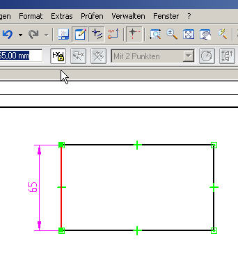

Habe da ein Problem bei der Erstelllung der Zeichnungen.
Solid Edge stellt viele Maße nicht maßstäblich ( Unterstrichen ) dar. Wie kriege ich das weg, und wie kann ich das vermeiden.
Wäre für einen Tip dankbar    ;-)

Hi Zandmann,
schau ob du bei Menü Extra >Beziehungen erhalten< angehackt ist. Als Zweites solltest du den Button >variable< anklicken. Siehe jpg´s.

NACHTRAG
Bei abgeleiteten Zeichnungen musst du natürlich die Bemassungen im Modell und nicht in der Zeichnung manipulieren.

Servus Networktom,
der Tip war super, funktioniert jetzt.
Kleine Ursache, große Wirkung.
