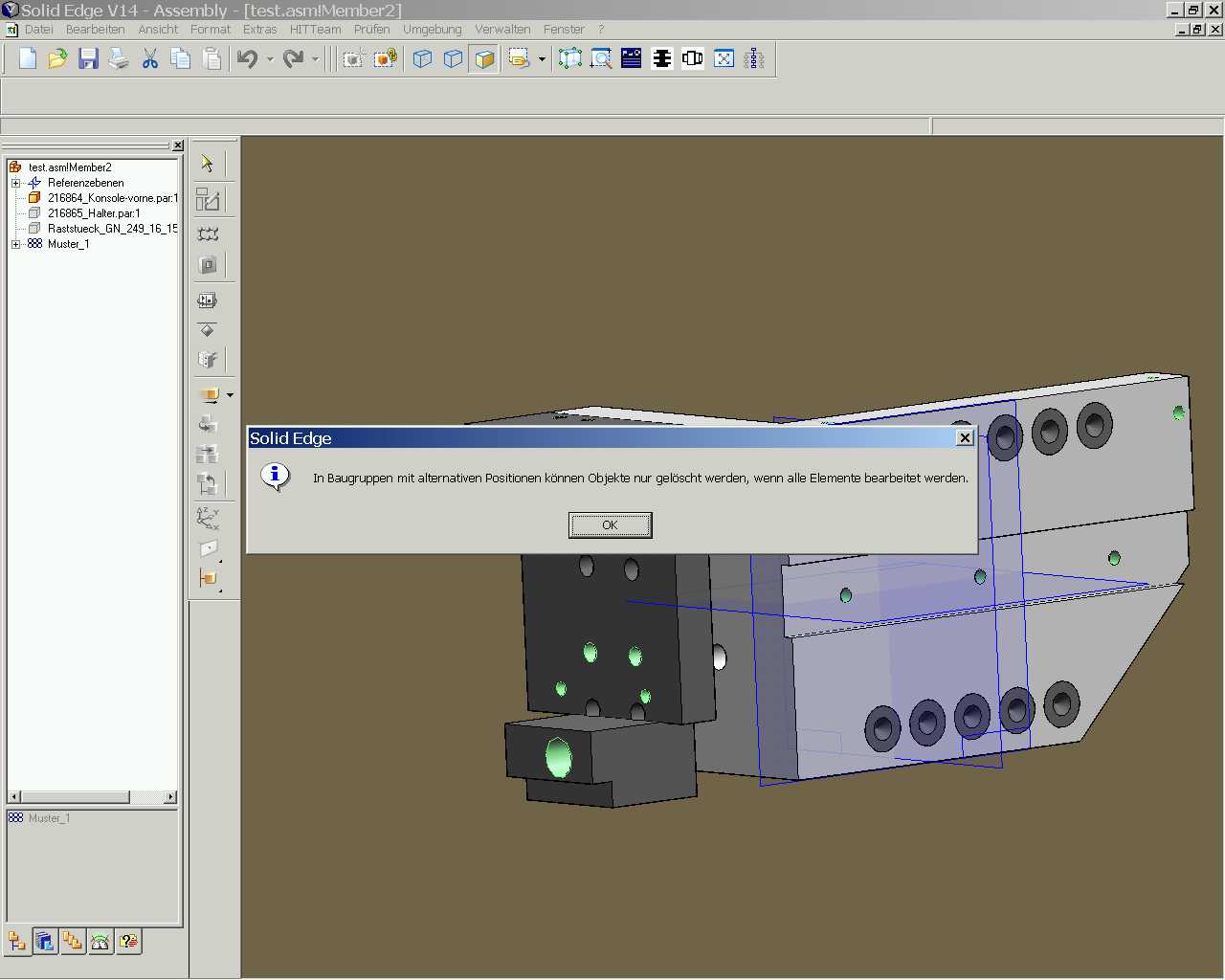

Hallo Leute,
habe eine größere Baugruppenfamilie in Angriff genommen und wurde sofort enttäuscht. SE läßt zwar zu je nach Familienmitglied entsprechnde Vorkommnisse (Parts oder Unterassemblies) zu löschen, löscht aber nicht die zugehörigen Muster dieser Vorkommnisse!
Im Klartext heißt das man kann nichts Mustern was in einer Variante der Familie nicht vorkommen soll!
Einfach nicht fertig Gedacht ihr EDS'ler.

fehlermeldung.pdf
Hallo solidos und elsbett,
ich kann solidos nur zustimmen. Bei uns kann man kein Muster in einem Familienmitglied lokal löschen. Man kann das Muster nur für alle Mitglieder löschen, dann bleibt das Originalteil stehen, oder man kann das Originalteil für einzelne Mitglieder löschen. Ich habe deshalb bis jetzt auch immer die Teile nicht als Muster eingebaut (leider, leider ..!!!)
Als Beweis die Originalfehlermeldung von SE im Anhang!
Gruß weinel

Hallo Edger,
hab mir grad mal den Screenshot von Weinel angesehen, eventuell sprechen wir hier von zwei verschiedenen Dingen.
Der Screenshot von Weinel bezieht sich auf die Alternative Position, während Elsbett wohl eine Baugruppenfamilie benutzt hat.

Hallo Markus,
nicht richtig, ich spreche von Baugruppenfamilien und die Fehlermeldung kommt ganz sicher bei Baugruppenfamilien.
Ich habe es extra nochmal ausprobiert!
Zur Überzeugung nochmal ein Screenshot bei "Alternative Position".
Sieht anders aus, oder?
Gruß weinel

Hallo Solid-Man,
ich weiß zwar nicht ob Dir mein Tipp-weiterhilft, aber ein Versuch ist es Wert.
Jedes Muster erzeugt in der Variablentabelle für die Anzahl der Teile in X-Richtung in in Y-Richtung Variablen (ähnliches gilt für den Abstand oder bei Kreismustern für den Winkel). Die Variablen für Anzahl-X und Anzahl-Y kannst Du dann in den Memebern in denen das Muster nicht enthalten sein soll auf 1 setzen.
Beispiel siehe ASM1.asm
