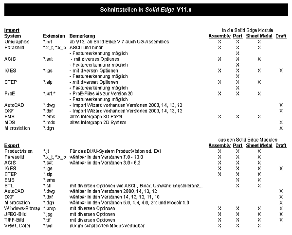

Gibt es irgendwo eine aktuelle Liste mit den genauen Schnittstellen (Import/Export) für Solid Edge V14?
Ähnlich wie die Liste auf der inoffiziellen Hilfeseite (siehe alte Liste im Anhang).
Es sollten auch die genauen Versionsnummern auf der Liste sein also bspw. "AutoCad 2000" und nicht nur "AutoCAD").
