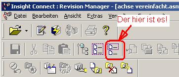

@Markus
Vielleicht stell ich mich jetzt blöd an, ich finde den Knopf "Dateien auswählen" nicht.

Markus Gras
Solid Edge AE
Beiträge: 4684
Registriert: 20.07.2000
erstellt am: 17. Nov. 2003 17:46    Editieren oder löschen Sie diesen Beitrag!  <-- editieren / zitieren -->   Antwort mit Zitat in Fett Antwort mit kursivem Zitat    Unities abgeben: 1 Unity (wenig hilfreich, aber dennoch)2 Unities3 Unities4 Unities5 Unities6 Unities7 Unities8 Unities9 Unities10 Unities Nur für elsbett 10 Unities + Antwort hilfreich
hier der Screenshot.
