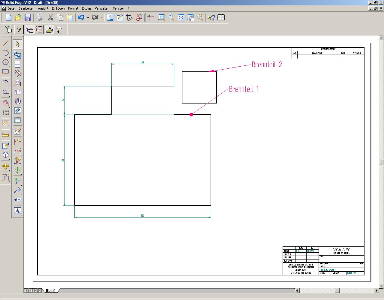

ich bin zwar neu hier, doch ich habe schon des öffteren bei euerem Forum vorbeigeschaut.
Ich habe folgendes Problem. Ich würde gerne den Namen der Flächen als Legende an eine Zeichnung hängen. Stell ich mich doof an oder ist es tatsächlich nicht ganz so einfach.
Gruß Pommfryz

Hallo Leute,
meine Frage scheint wohl doch etwas schwieriger zu sein. Oder hab ich mich nur unklar ausgedrückt?
Ich habe mal eine Zip angehängt vielleicht wird ja so mein Problem deutlicher.
Zur Erklärung: Wir zeichnen im part unsere Rohteile als Flächen über das Fertigungsmodell. Mit dieser Lösung verhindern wir unnötige Daten welche wir beim Arbeiten mit Weldment erzeugt müssten (alle Zuschnitte als einzelnes Bauteil!). Diese Arbeitsweise hat sich bei uns als sinnvoll herausgestellt, da so die Brennzuschnitte abhängig zum Entwurfsteil bleiben.
Es ist zwar kein Fehler, doch ich denke es müßte möglich sein, daß die Namen der Flächen in der Legende eingefügt werden kann. Mit dieser Möglichkeit könnte man die einzelne Zuschnitte im Part benennen.
Ich hoffe jemand von euch hat eine Idee wie ich dieses Problem lösen kann.

Hallo Pommfryz,
ich glaube ich hab da was für Dich.
Nimm das anliegende Part und mach davon eine Zeichnung.
Hol Dir mit dem Befehl Bemassung abrufen, alle Informationen aus dem Teil in die Zeichnung.
Das Ergebnis müßte so ähnlich wie auf dem Bild sein.
Das Geheimnis findest Du im Einzelteil wenn Du in die Profile der beiden Ausprägungen schaust.
Die Funktionen findest Du unter Ansicht-Symbolleisten-Symbolleisten-3D-Beschriftung

Hallo Markus,
dafür bekommst Du von mir die volle Punktzahl. Genau das ist es was wir die ganze Zeit gesucht haben.
Jetzt kann Weihnachten endlich kommen.
Danke und ein schönes Fest
