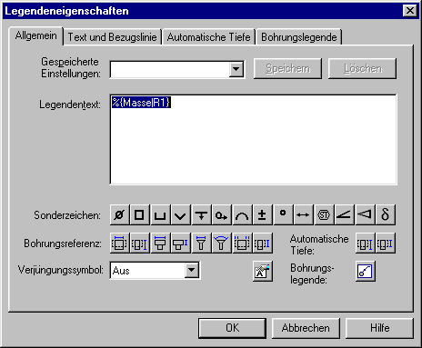

Hallo Zusammen,
ich suche eine möglichkeit das Gewicht der Parts automatisch in den Zeichnungsschriftkopf einzutragen? Es geht zwar mit einer Formatvorlage einer Stüli, aber dann bleibt leider ein Rahmen um die Gewichtsangabe. Gibt es die Möglichkeit den Wert abzugreifen und in die dft-template einzutragen.

Hallo Jürgen,
wir haben in den Schriftkopf einen Eigenschaftstext eingefügt. ( siehe Bild)
Wenn die Masse im Part/psm berechnet worden ist füllt sich der Wert automatisch aus. Beim anlegen des Textes mußt Du aus "Indexreferenz " auswählen.

Hallo Jörg,
Du hast Dich bestimmt im Bild vergriffen. Lad doch bitte dieses nochmals hoch!

Moin,Moin,
ich habe das auch schon gesehen, das ist aber ein Fehler von CAD server gewesen. Ich habe für einen anderen Beitrag das asus bild dort hochgeladen. naja was solls, hier das richtige Bild

Danke,Danke,
super genau den Wert den Jörg mir gegeben hat habe ich gesucht, hab gleich unsere Templates damit versehen.

kann man auch irgendwo einstellen, mit wievielen Dezimalstellen das Gewicht angezeigt werden soll?

Original erstellt von wisu:
z.B.  %{Masse/@2|R1} für 2 Nachkommastellen. (Ist auch irgendwo in der Hilfe beschrieben)
Keine Nachkommastelle geht leider nicht, und die Einheiten werden auch nur aus dem par/asm/psm übernommen.

Man kann die Nachkommastellen direkt über die Eigenschaften im .par steuern. Eigenschaften->Einheiten (bzw. weitere Einheiten).
Da kann man sie dann auch auf Null stellen

@Astray
vielen Dank, genau sowas hab ich gesucht. Schade nur, dass ich's über die SE Hilfe nicht selbst gefunden habe - wie immer muss man wohl genau wissen, unter welchem Begriff man suchen muss. Der Suchbegriff "Gewicht" hilft jedenfalls nicht weiter. Auch unter "Masse" finde ich keinen Hinweis auf die Variable.
@Roukie
Dein Tip hat mir leider nicht weiter geholfen. Ich kann die Einheiten zwar im Part verstellen, aber auf der Zeichnung wird mit %{Masse|R1}immer die selbe Anzahl von Nachkommastellen angezeigt.

Ich meine es geht doch ...
du mußt in Datei - Eigenschaften -Weitere Einheiten die Formate und Nachkommastellen auswählen ...
Achso ... in der Zeichnungsdatei mußt du auch die Einheiten wie im PRT eintragen ... (das ist das EDIT)
also Datei - Eigenschaften - weitere Einheiten - Nachkommastellen auswählen
