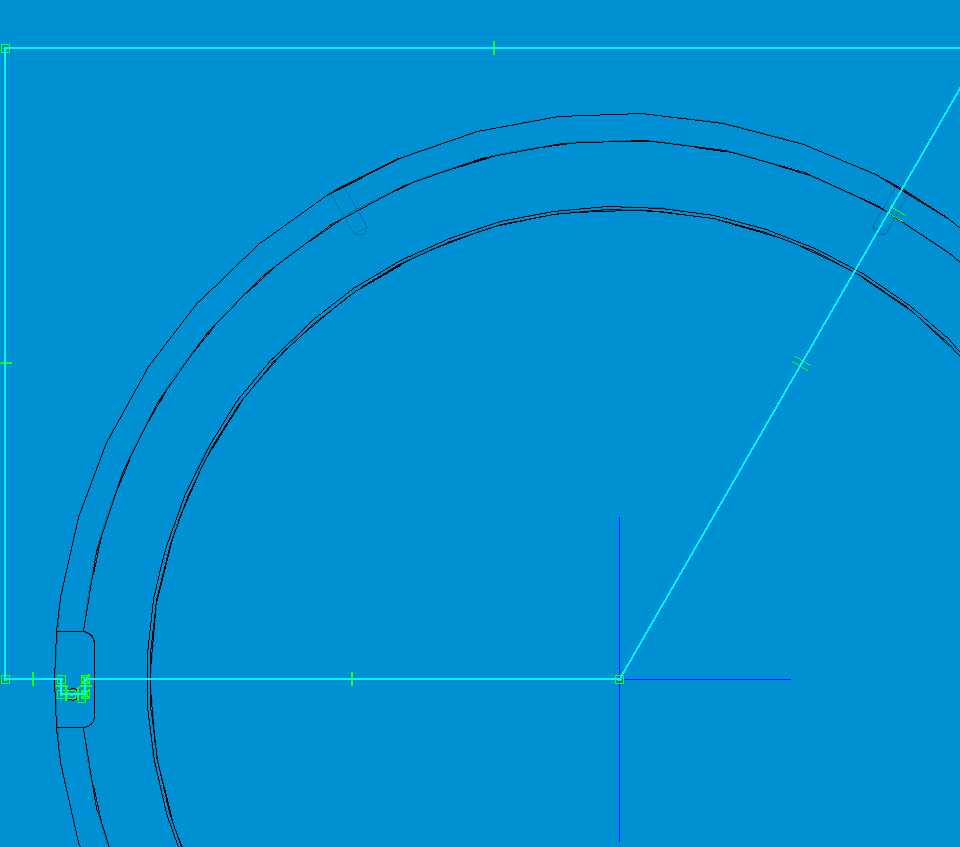

Hallo ,
ich vermisse eine umlaufende Kante in der Schnittansicht.
Wie ich verdeckte Linien und Tangentenlinien ein- ausblenden kann ist mir bekannt. Es handelt sich aber um eine Vollinie!? Der Schnitt ist gedreht dargestellt. Die Linie ist nicht mit Kanten ausblenden entfernt worden! Sie wird mit Kanten einblenden auch nicht(gelb) angezeigt.
Vielen Dank im voraus!!!!!!!!!
pepe

Irgendwie kommt mir Dein Problem bekannt vor... aber so recht weiß ich nicht wie ich Dir weiterhelfen kann. welches SE mit welchem SP hast Du?

bei einer anderen Scheibe, die ich danach wieder geschnitten habe gehts wieder? Dann bei anderen danach wieder nicht!?!

Ich will Dir ja nicht den Tag verderben, aber das Problem gibt es nicht nur bei Schnitten. Gelegentlich tritt es auch bei der normalen Ansichtsplazierung auf. Sichtbare Kanten können dann von Hand eingeblendet werden, werden aber als verdeckte Linien gezeigt.
Ein Gegenmittel außer Ansicht löschen ud neu erzeugen ist mir nicht bekannt. Leider funktioniert aber auch das nicht immer sofort, denn dann fehlt plötzlich eine andere Linie. Also viel "Freude".
Da es für mich bisher nicht reproduzierbar war, fällt aber auch die Fehlerbeschreibung für den Support schwer.

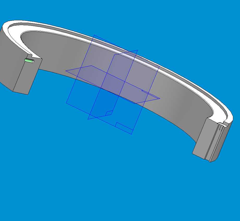

Hallo Edger,
um die Sache einzugrenzen hilft es manchmal den gleichen Schnitt als Ausschnitt im Part zu erstellen.
Wenn dort eine Meldung von wegen 'nicht zusammenführender Schnitt' erscheint, dann ist das ein Anhaltspunkt warum im Draft Unsinn berechnet wird.
Häufige Ursache für so Effekte, sind auch nicht 100% korrekte Schnittverläufe.
Wenn Du eine Bohrung schneiden willst dann sollte der Schnittverlauf auch wirklich durch die Mitte gehen.
Also nicht nur ungefähr, deshalb am besten den Schnittverlauf mit der 'Verbinden' Beziehung auch wirklich am Bohrungsmittelpunkt 'festnageln'.

Vielen Dank an Euch,
auch ne schlechte Antwort ist eine neue Erkenntnis!
Habe das Part geschnitt wie beschrieben. Ohne Probleme! Sowohl als Variante als auch im Masterteil der Teilefamilie. Alles andere hätte mich auch irgendwie gewundert, da ja die ersten 10 Varianten ohne Probleme gingen und auch die letzten 5. Nur halt 4 größen mittendrin nicht. Werde die Linie jetzt mit " In Ansicht zeichnen" reinfuschen :-| leider.

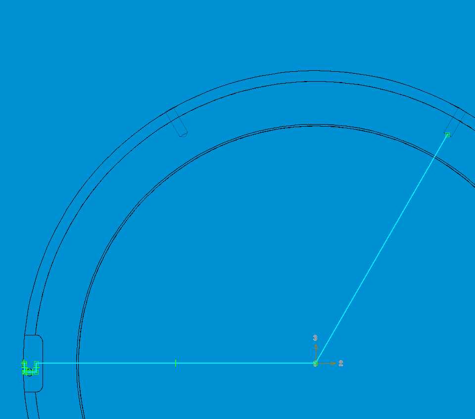

Hallo Pepe,
nur weil es mir gerade aufgefallen ist.
Du weißt das Solid Edge mit offenen Profilen umgehen kann?
In dem Bild 'Part2' brauchst Du die Linien die aussen um Dein Teil herum gehen nicht.
Mach sie spaßeshalber mal weg und schau was passiert.

Na gut weil heut Freitag ist!
Hast recht, es ist vernünftiger mit offenen Profilen zu arbeiten.
Da ich noch Anfänger bin bitte ich um Rücksicht :-)) für die Feinheiten. ich hoffe es ist jetzt alles zur Zufriedenheit!

Antwort von EDS:  (hat Funktioniert)
Fehler reproduziert mit SE V14.
In SE V15 tritt das Problem nicht  mehr auf, wenn man die mit V15 neu
eingefuehrter VHL-Toleranz erhoeht.
Workaround in SE V14: in der Variablentabelle der Zeichnung eine Variable mit Namen "SE_DRAFT_VHL_chordal_tol" einfuegen, den Datentyp auf "skalar" setzen und den Wert "5" zuweisen. Nach dem Aktualisieren der Views werden die Linien korrekt angezeigt.
Anmerkung:
"Ansichten aktualisieren" allein reicht nicht, die Ansichten müssen einen grauen Rahmen haben. Dazu einfach im Part die Teilekopie mit der rechten Maustaste anklicken und Verknüpfung aktualisieren. Danach hält die Zeichnung eine Aktualisierung für erforderlich.
