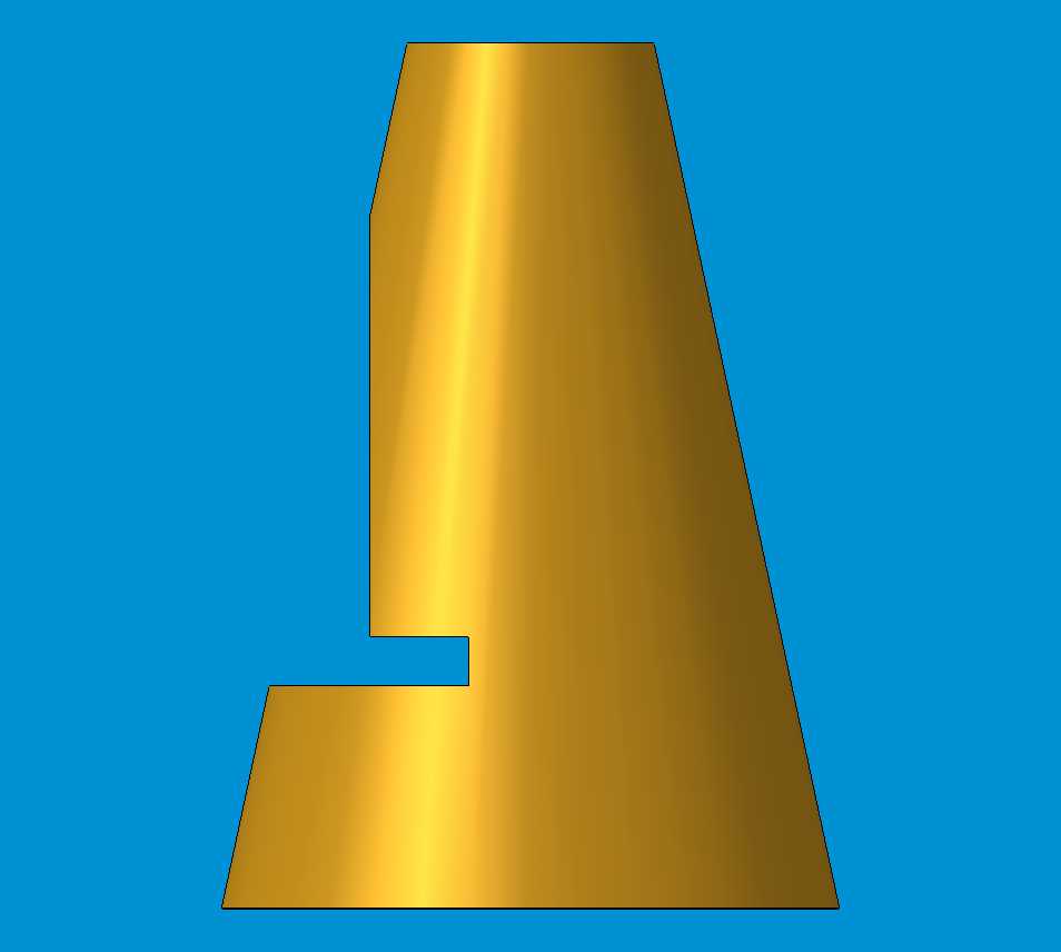

kann mir jemand zeigen, wie ich die Abwicklung des beigelegten
Teiles mit Sheetmetal durchführe ?
SE 14 Academic !
Das Teil soll als Blechteil mit einer sehr dünnen Blechstärke
verstanden werden, da es mir nur um die Abwicklung geht.

Hier ist die Zeichnung im GIF-Format angehängt.

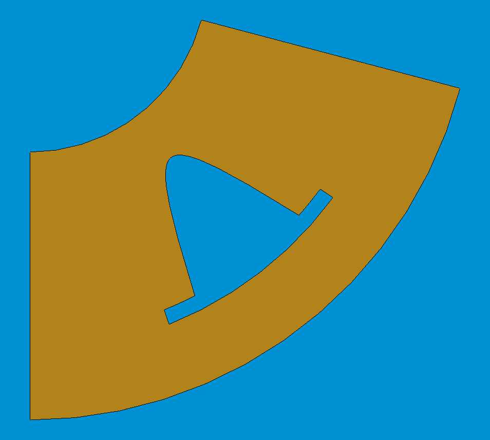

Hallo Markus,
jetzt hab ichs!
Anliegend Bilder und Teil.

Mion,Moin,
anbei eine Datei. so sollte das gehen. wenn Du die senkrechten Ausschnitte verwendest funzt die Abwicklung nicht mehr.

Hallo Jörg,
also ich verstehe auch nicht wieso.
Wenn Du alle in einen senkrechten Ausschnitt reinpackst gehts problemlos.
Hatte es bei mir so gemacht und bei Deinem Blech gehts auch.

Hallo Markus,
ja Du hast recht, wenn ich das in einem SAusschnitt mache, funzt das.
