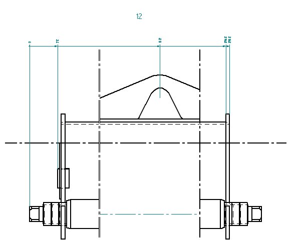

Ich habe ein relativ großes Frästeil mit teilweise vielen, eng beeinander liegenden Konturen. Zur leichtern CNC-Programmierung wird gewünscht, dass ich alle Maße von einem Nullpunkt aus als Koordinatenmasse antrage, was durchaus verständlich ist.
Hat jemand eine Idee, ob und wie man eine vergrößerte Einzelheit mit Koordinatenmassen versehen kann, die von der Haupansicht aus berechnet werden. Ich fürchte mal es geht nicht, aber der Versuch ist es wert.

es gibt da einen wenn auch etwas hakeligen Trick.
Mach Deine Einzelheit zunächst mal so groß das Du den Koordinatenursprung mit drin hast, setzt ein zwei Maße und bring das Ding wieder auf die richtige Größe.
Weitere Maße kannst Du Problemlos platzieren als Urspung klickst Du einfach auf die bestehende Maßkette.
Allerdings ist jetzt immer noch der Ursprung sichtbar, wie Du den weg bekommst weiß ich auch noch nicht so recht.
Aber ggf. in den Eigenschaften des Maßes ein paar Linien ausschalten.

Hallo Steffen,
neulich hatte eine Kollegin ein ähnliches Problem. Die Lösung die Markus beschreibt hatte sie auch, sah aber schlecht aus, weil der Ursprung so weit weg war.
Habe dann eine neue Ansicht in einem anderen Maßstab erstellt, und mit getrennten Ansichtsbereich hinzufügen meine Einzelheit so zurechtgeschoben, dass der Ursprung noch als Kante sichtbar war.
Hoffe der Tip hilft dir ein wenig,

Hallo Edger,
bitte nicht vergessen, dass bei der Koordinatenbemaßung auch auf den Typ: "Koordinatensystem verwenden" geschalten werden kann.
Damit werden alle Maße auf das gewählte Koordinatensystem (aus Part)
bezogen.
Kleine Gemeinheit dabei ist zur Zeit leider nur, dass es bei der Detailvergrößerung nicht klappt.
Aber, wir können ja jede Ansicht einfach kopieren (Strg+Ziehen), die Ansichtgröße auf den gewünschten Bereich beschneiden und dann den Maßstab der Ansicht beliebig ändern.
Damit haben wir zwar keine "Detailansicht" sondern nur eine beshcnittene vergrößerte Ansicht, was aber letztendlich das selbe Resultat darstellt - fast.
Und damit klappt dann die Koordinatenbemaßung auf Koordinatensystem wunderbar.

In meinem Fall möchte ich im Schnitt arbeiten ( Kopierlösung haut nicht daher nicht hin ) und benötige einige Durchmessemaße, die sich auf eine "weit entfernte" Achse beziehen. Habe ein bißchen rumprobiert, beim Workaround ( 2. Schnitt, Ausrichtung aufheben und vergrößern ) bleiben 2 ziemliche Schönheitsfehler: a) der 2. Schnittverlauf, garstig... b) Die Durchmessermaße "ziehen" auf die Achse, auch wenn ich den Text aus der Mitte versichiebe.
Gibt's jetzt was gscheites, was ich noch nicht gefunden habe?
