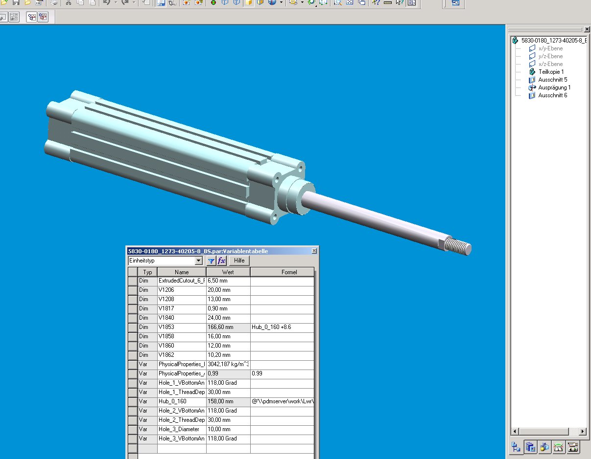

HAllo Profis,
ich habe mal wieder ein kleines Problem ...
In einer Baugruppe verbaue ich eine Hydraulikzylinder als ASM der eine axiale Bewegung erlaubt.
In der Hydraulikzylinder ASM kann ich die Kolbenstange ohne Probleme verschieben. Wenn ich diesen HZ in eine neue ASM einbaue, in der schon die Abstände der Aufnahmen festgelgt sind, passt er sich nicht an, bzw ich kann in der übergeordneten ASM auch die Kolbenstamge nicht mehr verschieben ... blöd zum einbauen ... oder bin ich zu blöd??? ;-)
Ich vermute es liegt an irgendeinem Schalter ...
Danke und Gruß
Rübe

Hallo Rübe,
Du hast recht, es liegt an einem Schalter - aber der fehlt z.Zt. in Solid Edge.
Das einzigste was Du im moment machen kannst ist Deinen Hydraulikzylinder in eine Baugruppe mit alternativ Positionen umzuwandeln (Karteireiter [b]Baugruppenfamilie]/b] in der Edge Bar) und verschiedene Stellungen der Kolbenstange definieren.

Hallo Rübe,
Zylinder baue ich immer als Parts ein. In der Variablen-Liste erzeuge ich dann eine Variable Hub, mit welcher ich die Kolbenstange bewege. Dadurch kann ich im .asm mit Hilfe der Peer-Variablen schnell den Zylinder bewegen.
Wenn die Abstände schon feststehen, müsstest du eine Beziehung natürlich löschen, weil ja der Zylinder deine Teile steuert und nicht umgekehrt.
Zur verdeutlichung noch ein Bildchen.
