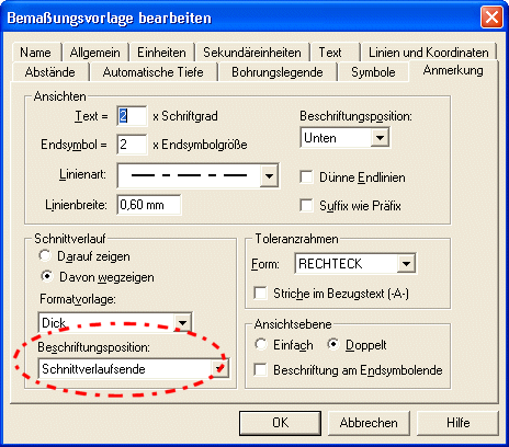

Des weiteren, wie kann ich die Länge der Maßpfeile die in der Schnittdarstellung die Ansichtsrichtung anzeigen ändern?
Ist es möglich ein Schnittverlauf normgerecht voreinstellen? Daß heißt den Buchstaben z.B. "A" an Anfang und Ende der Schnittverlaufslinie zubringen (voreingestellt erscheint das "A" hinter den Maßpfeilen)?

Hallo Petrus,
Zu Deiner 2ten Frage:
Wenn du auf das Ende eines der Maßpfeile klickst, kannst Du die Länge ziehen. Die Position der Buchstaben kann über die Formatvorlage eingestellt werden (Bemaßungsvorlage, Register "Anmerkung", Schnittverlauf, Beschriftungsposition = Schnittverlaufsende. Sieht dann aus wie im beigefügten Bild.
Stefan
Viele Grüße, Stefan

Ich glaube, die Länge der Pfeile kann man nicht in der Voreinstellung speichern. Die anderen Einstellungen speichert man, wie von Markus beschrieben.
Viele Grüße, Stefan

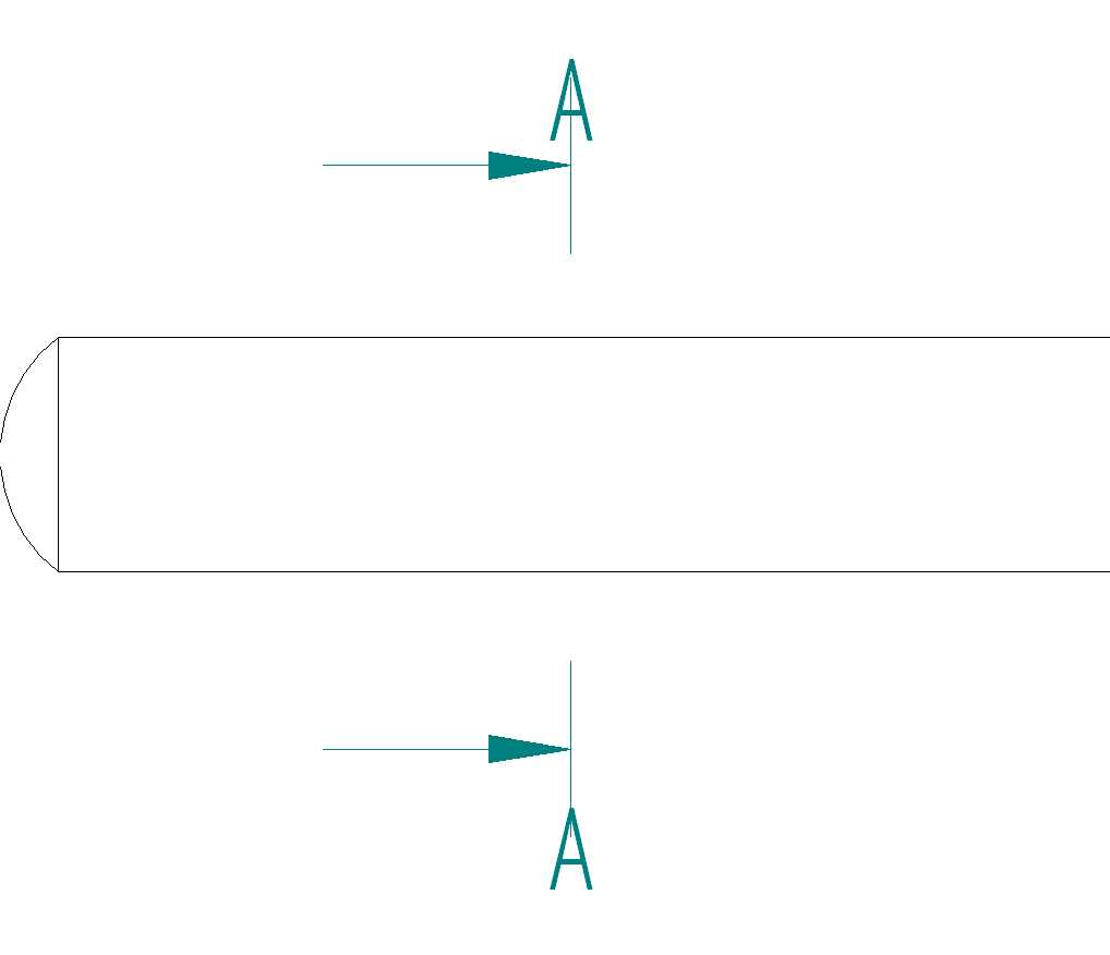

Mit Normgerecht meinte ich die DIN6 T2 (Maßpfeile zugewandt und die Schnittbezeichnungsbuchstaben auf der Schnitthöhe).Das habe ich aber schon hinbekommen, und zwar: Die Maßpfeile lassen sich nur in der "Abgewandt" Einstellung kürzen oder verlängern.Dann die Einstellung auf "Zugewandt" ändern und die Maßpfeile bleiben ensprechend geändert, dabei springen die Schnittbezeichnungsbuchstaben in die Schnittlinie hinein
(siehe Bild). Ist das nur Voreinstellungssache oder muß ich die immerwieder manuell korrigieren? Ja und das speichern in der Vorlage bis auf "Zugewandt" oder "Abgewandt" geht wahrscheinlich so nicht?

Mir ist aufgefallen, daß Änderungen der Einstellungen an Schnittansichten ein anderes Ergebnis liefern können als wenn man mit den geänderten Einstellungen eine neue Schnittansicht erstellt.
Die Buchstaben "in der Schnittlinie" hatte ich auch schon, sind aber beim Erstellen einer neuen Ansicht wieder OK.
