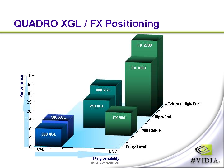

anbei mal ein Positionierungssheet zu unseren CAD Grafikkarten.
Die PNY Quadro FX 500 ist da eher eine Enstiegslösung, sowohl vom Preis wie auch von der Leistung her. Die reine Geometrieleistung einer Quadro4 750 XGl ist doch etwas höher.
Bei der FX 500 hab ich den Vorteil, das der Grafikchip frei programierbar ist. Das bringt mir allerdings nur deutliche Vorteile wenn die benutzte Software das auch unterstützt wie z.B. 3ds max oder SolidWorks 2004. Bei Solid Edge gibts das im jetzigen Release leider noch nicht.
Zertifiziert sind sie beide: http://www.solid-edge.com/graphics/v14cardlist.cfm
Mit der 750XGL wärst du aktuell aber eigentlich besser bedient.
1800,- Euro für die PNY Quadro FX 2000 wären ein recht guter Preis. Der empf. Endkundenpreis liegt sonst bei 2190,-
