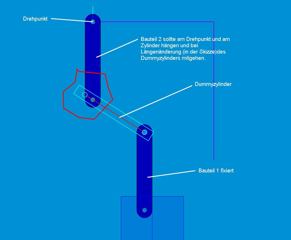

Hallo Moin Se´ler,
an folgende Aussage meines SE Händlers habe ich grössere Erwartungen geknüpft:
"Assembly-Skizzen
Intelligente Baugruppenlayouts erzeugen
Intelligente Links in beide Richtungen.
Mit “Uplinks” können Skizzenelemente durch bestehende Bauteile gesteuert werden,
Mit “Downlinks” könnten Bauteile durch Skizzenelemente gesteuert werden.
Bewegungsbereich von 3D-Baugruppen kann durch Änderungen an 2D-Layout analysiert werden.
Teile können Beziehungen zu Skizzen haben
Dies stellt die Basis für hybrides 2D/3D Design.
Wie soll das gehen? Mein 1. Versuch ist kläglich gescheitert. Die Skizze bewegt sich nicht im geringsten mit, wie z.B. bei Inventor wo es 2D Bauteile gibt. Die Skizze muß genau das 3d Teil treffen sonst werden Beziehungen nicht angenommen, ändere ich die Länge des Hydr.Zyl. in der Skizze geht das beweglich aufghängte Teil nicht im geringsten mit, einzige Reaktion ist ein roter Blitz für "zerstörte" Beziehungen.
Was soll das also bringen?????? Oder mache ich was falsch?
Gruss,
Solid-Man
SE V12 SP8 / Siemens P4 / Quadro 4 750 XGL / 1GB
[Diese Nachricht wurde von Solid-Man am 31. Juli 2003 editiert.]

um das Ganze nochmals zu verdeutlichen, ich bin Maschinenbauer und will Funktionen innerhalb der Baugruppe nicht gleich durch ein Part abbilden, was ich in der EDM anlegen usw. usw., sondern erst mal mit ner primitiven Skizze anfangen. Siehe Anhang.
Gruss,
Solid-Man

Moin Solid-Man,
hier ein kleines Beispiel. Steuerung über Variable Zylinder_s.
Ansonsten realisiere ich Bewegungen über eine EXEL-Datei, funktioniert super auch über mehrere Unterbaugruppen.
Ein Beispiel bei dem ich es intensiv genutzt habe.
