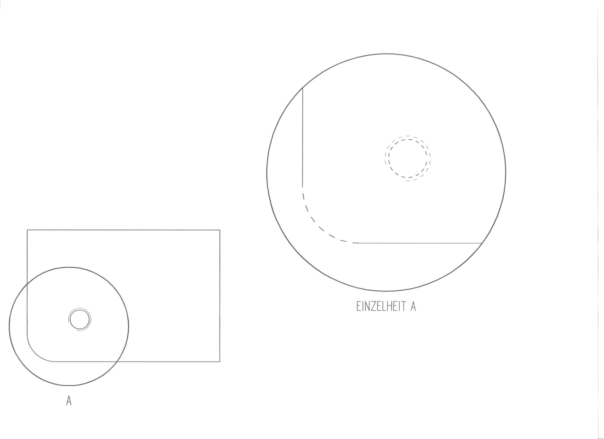

Moin Leute,
ich bin mit meinem Latein am Ende, ich brauche Denkanstösse!
Folgendes Problem:
Auf den geplotteten Zeichnungen (HP Design Jet 750c plus)sind Kreise und Kreisbögen in den Detailvergrösserungen ( s. Bild )gestrichelt dargestellt.
Druckt man die Datei auf einen HP DeskJet 970 cxi ist alles in Ordnung.
Also Treiberproblem - vorherige Version installiert - Problem gehoben.
Das war vor ca. 2 Monaten.
Jetzt ist das Problem wieder aufgetreten und wir können installieren, deinstallieren, Registry säubern - nichts.
Der Fehler ist im Treiber / Betriebssystem, denn der Fehler ist schon in der Plottdatei sichtbar.
Bevor wir den Server neu installieren möchte alle Möglichkeiten ausgetestet haben.
Hat jemand änliche Probleme, oder eine Idee?
SE V12 und V14
WIN 2000 SP4
Server und Workstation von DELL
Horst

Im Druckmenü von Solid Edge kann man unter Einstellungen am Rand ein (für mich mysteriöses) Häkchen setzen bei "Druckerzuschnitt verwenden"
Versuch doch mal das Häkchen rein oder raus zu machen... was kommt jetzt aus dem Plotter raus?
Was dieses Häkchen wirklich bedeutet??? Keine Ahnung.

Moin Lars,
10 Punkte !!!!
Aber muß ich das Verstehen?
Druckerzuschnitt war eingeschaltet.
Vielen Dank

Hi Leute,
folgendes sagt die Hilfe unter SolidEdge:
Legt fest, dass der Drucker den angegebenen Zuschnittbereich zuschneiden soll. Wenn sie Text oder OLE-Objekte, wie beispielsweise Word- oder Excel-Dokumente, zuschneiden wollen, müssen Sie diese Option aktivieren. Sie sollten diese Option verwenden, wenn Sie Einzelheiten drucken, die die Ausschnittumrandung überschreiten. Diese Option erscheint in der Draft-Umgebung im Dialogfeld Einstellungen
Warum allerdings dieser Fehler auftritt??????
Was bedeutet diese Aussage in der Hilfe, klappt auch ohne sage ich!

Hi Edgers,
mir wurde mal erklärt, dass SolidEdge in einem Fall jedes Zeichnungsobjekte unbeschnitten nur mit Positionsangabe und Randinformation an den Druckertreiber schick. Der Druckertreiber beschneidet dann die Geometrie/Bilddaten selbstständig mit Hilfe der übermittelten Randbegranzung und setzt dann diese Objekte zum gesamten Ausdruck zusammen.
Im anderen Fall beschneidet SE die Objekte selbstständig.
Unterschiedliche Druckertreiber unterstützen diese Möglichkeiten anscheinend unterschiedlich.
Hoffentlich verständlich.
Wenn es mit dem Ausdruck Probleme gibt, stell ich erstmal die Option um und schau was passiert. Meistens hilft es.
