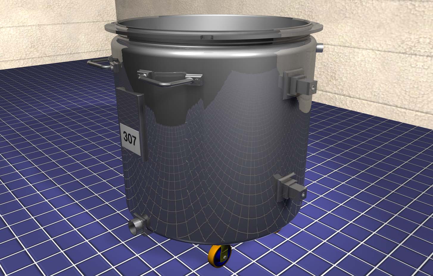

erstellt am: 24. Jul. 2003 07:08    Editieren oder löschen Sie diesen Beitrag!  <-- editieren / zitieren -->   Antwort mit Zitat in Fett Antwort mit kursivem Zitat    Unities abgeben: 1 Unity (wenig hilfreich, aber dennoch)2 Unities3 Unities4 Unities5 Unities6 Unities7 Unities8 Unities9 Unities10 Unities
Hallo Werner69,
ich bin sprachlos... das war ja wohl der beste Tipp überhaupt.
Habe jetzt mal eine ganze weile damit experimentiert, und bin
begeistert.
Ist alles viel einfacher und man hat mehr Möglichkeiten mit der
Gewindeart, wie Sackloch usw.
Möchte mich noch mal ausdrücklich bedanken, super Tipp, DANKE !
Auch noch mal ein Danke an alle anderen die mir bis jetzt geholfen
haben.
Mein Objekt ist nun auch fertig, siehe Bild !
( Ist ein Wenig mit einer andern 3D Software Nachgearbeitet )
Grüße Thomas

Upload hat nicht funktioniert...
aber jetzt.
