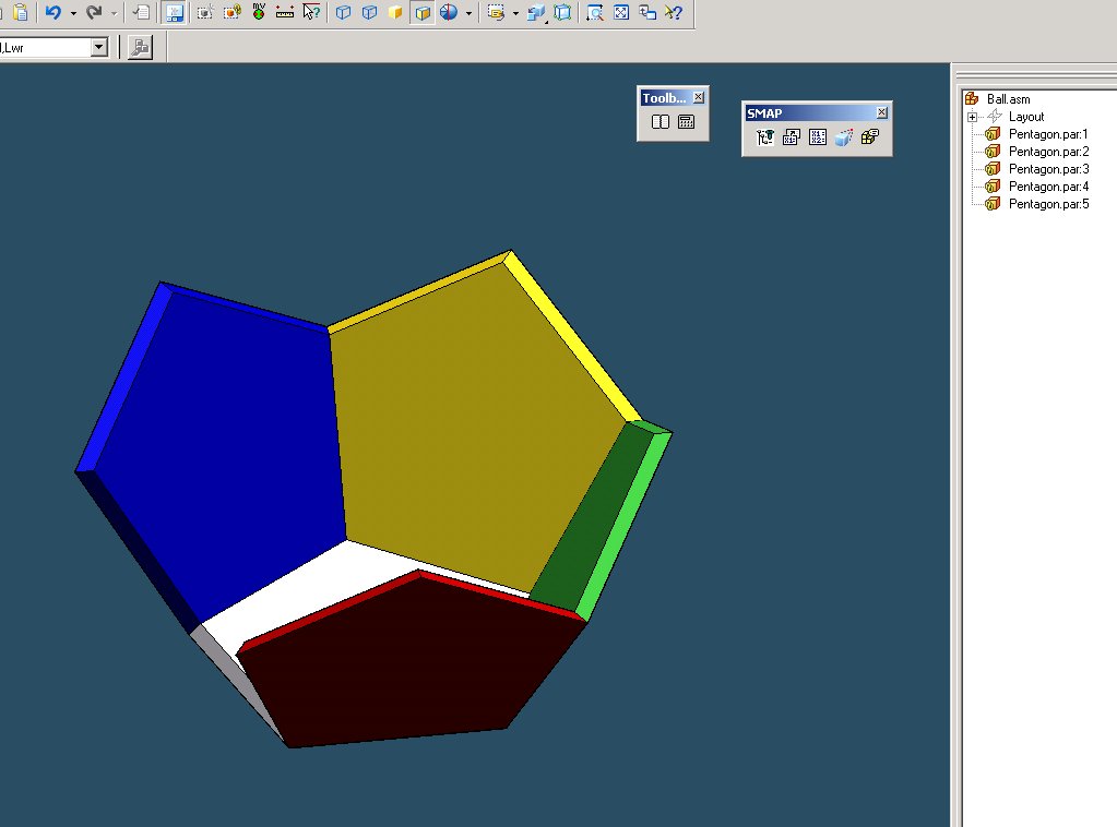

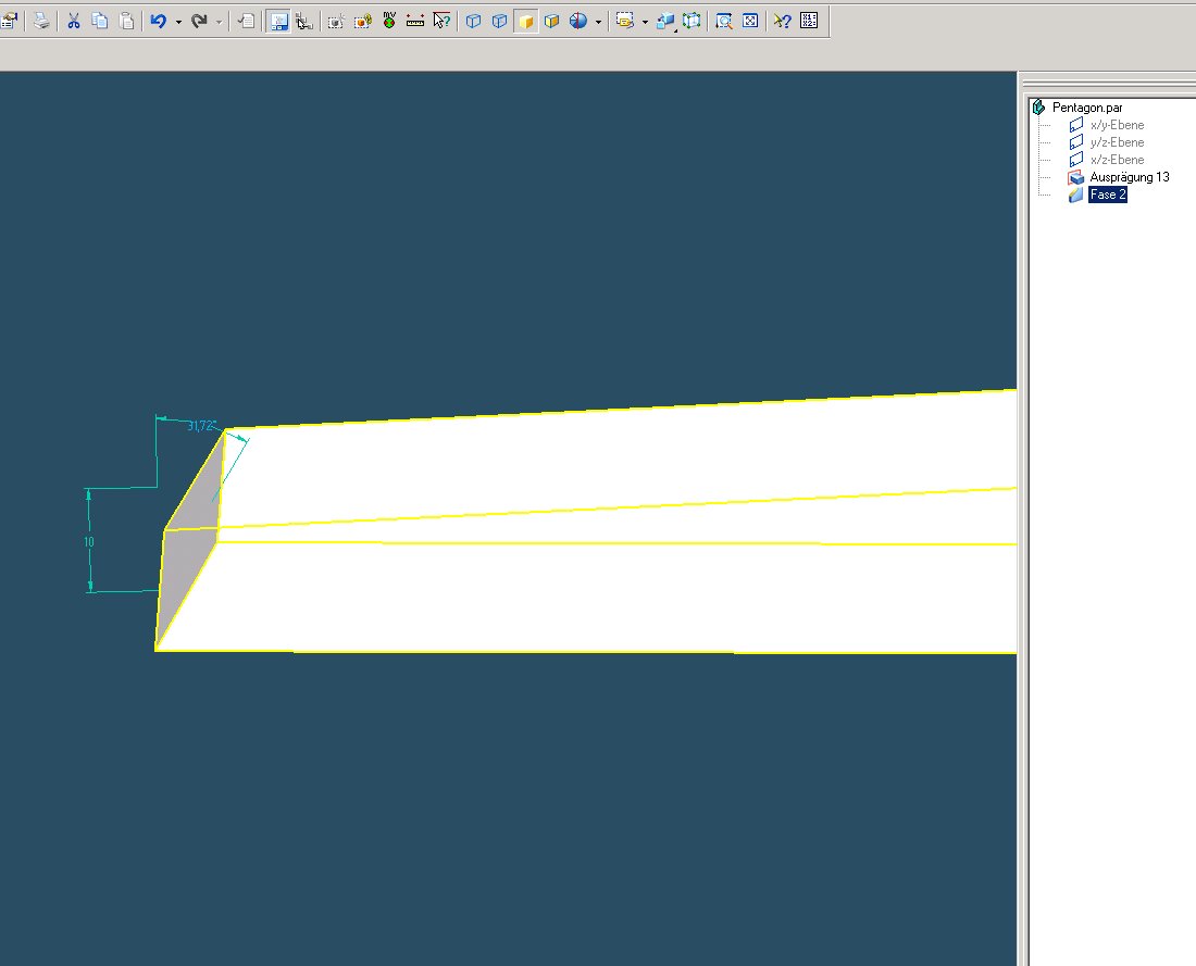

Hy R.J.,
ich habe zuerst ein fünfeck gezeichnet. Anschließend eine Fase mit einem beliebigen Winkel.
Dann eine Baugruppe mit 3 Fünfecken zusammengebaut und in einer Skizze (in der Baugruppe) den exakten Winkel vermessen. Dieser Winkel taucht dann in der Variablentabelle der Baugruppe auf. Zuletzt verknüpfe ich die Winkelvariable der Baugruppe mit der Winkelvariablen des Einzelteiles. So ist sichergestellt, dass der Winkel genau übernommen wird, ohne Rundungsfehler.
Anbei zwei Bilder zum verdeutlichen.
