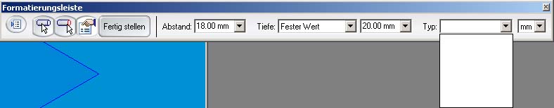

Hallo und guten Morgen zusammen,
arbeite gerade an einem Behälter mit einem Gewindeanschluss.
Ich habe bis jetzt noch nie mit Gewinde gearbeitet, und habe
da so meine Schwierigkeiten.
Habe in Part über Rotation einen Durchmesser 20 mm erstellt.
Wenn ich nun ein Gewinde erstellen will, erhalten ich in der
eine Leere Auswahlleiste ( Bild im Anhang ).
Wenn ich nach der Anleitung, wie sie in der Hilfedatei steht
vorgehe erhalte ich eine Fehlermeldung ( siehe Anhang )
Die Datei Holes.txt ist vorhanden und die Pipe Threads.txt auch.
Auch habe ich hier im Forum nach Hilfe gesucht, aber leider ohne
Erfolg.
Wer kann mir Helfen ?

Moin Tommaso
hast Du einen Rotationsausschnitt gemacht, oder eine Rotationsausprägung. Da liegt nähmlich der Unterschied.
Beim Außengewinde M20 muss der Zylinder genau Ø 20 haben.
Beim Innengewinde muß Dein Ausschnitt exakt den Durchmesser haben, der in der Holes.txt für minor diameter eingetragen ist. Sonst erkennt Solid Edge nicht das Gewinde.
also ändere mal Dein Ø auf den Wert.
Grüße Clementine
Tommaso
Sehen Sie sich das Profil von Tommaso an!   Senden Sie eine Private Message an Tommaso  Schreiben Sie einen Gästebucheintrag für Tommaso
Beiträge: 55
Registriert: 08.07.2002
erstellt am: 17. Jul. 2003 10:25    Editieren oder löschen Sie diesen Beitrag!  <-- editieren / zitieren -->   Antwort mit Zitat in Fett Antwort mit kursivem Zitat    Unities abgeben: 1 Unity (wenig hilfreich, aber dennoch)2 Unities3 Unities4 Unities5 Unities6 Unities7 Unities8 Unities9 Unities10 Unities
Ciao Clementine,
der Retter in der Not... vielen Dank jetzt geht’s.

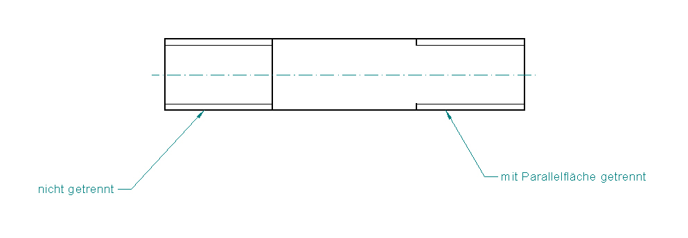

Hi Tommaso,
wenn du das Gewinde nicht ganz haben willst, hilft eigentlich nur ein kleiner Einstich (breite 0.1 mm).
tschau Rainer
Tommaso
Beiträge: 55
erstellt am: 18. Jul. 2003 06:39    Editieren oder löschen Sie diesen Beitrag!  <-- editieren / zitieren -->   Antwort mit Zitat in Fett Antwort mit kursivem Zitat    Unities abgeben: 1 Unity (wenig hilfreich, aber dennoch)2 Unities3 Unities4 Unities5 Unities6 Unities7 Unities8 Unities9 Unities10 Unities
Ciao Rainer,
das war ein guter Tipp.
Damit kann man doch erstmal leben.
Grazie Tommaso

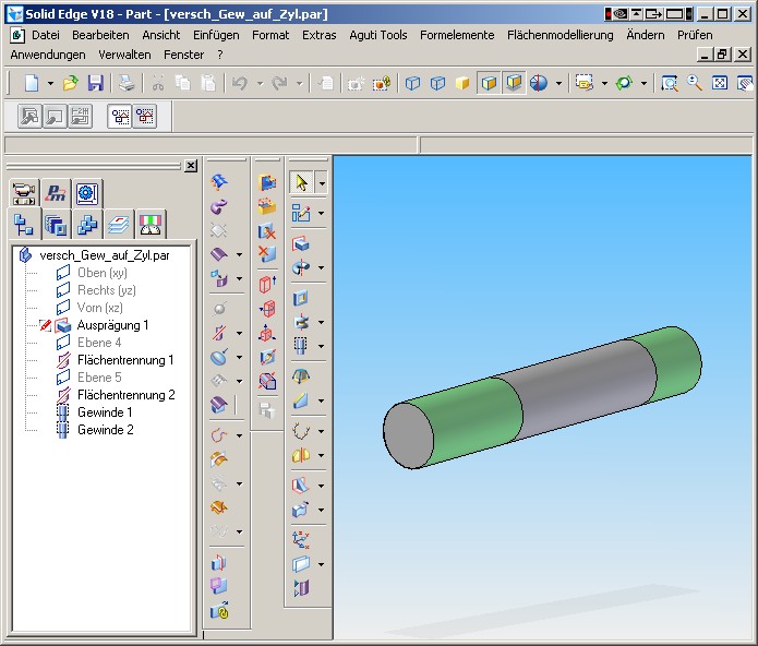

@all
Hallo zusammen, also das Problem "Darstellung der Gewindelänge" ist doch garnich vorhanden (Naja). Wenn ich die Länge begrenzen möchte, dann trenne ich doch einfach die Zylinderfläche. Das geht mit irgendeiner Ebene oder wie auch immer. Im Normalfall ist das völlig problemlos - zumindest im 3D Modell. Im Schnitt oder Ausbruch gibts die üblichen Probleme mit der Gewindedarstellung.
Gruß Rolf
__________________________
Ich glaub ich seh 3D
CadKD
Beiträge: 1752
Registriert: 14.08.2002
SE ST5
SWX 2011 SP4
ProE WF IV, M080
ProE WF III, M200
ProE WF II, M171
Win7 64,
HP Elite Book 8730W
Core 2 DUO T9600 2,8 GHz
4GB DDR2 RAM
nVidia FX2700M
erstellt am: 20. Okt. 2006 09:57    Editieren oder löschen Sie diesen Beitrag!  <-- editieren / zitieren -->   Antwort mit Zitat in Fett Antwort mit kursivem Zitat    Unities abgeben: 1 Unity (wenig hilfreich, aber dennoch)2 Unities3 Unities4 Unities5 Unities6 Unities7 Unities8 Unities9 Unities10 Unities Nur für Tommaso 10 Unities + Antwort hilfreich
Original erstellt von cynyc:
@all
Gruß Rolf
@Cynyc:
Flächentrennung statt eines kleinen Einstiches ist eine
wirklich elegante Methode wenn man schöne Ansichten des Gewindes
haben will. Jetzt nur noch die Variablen von der Gewindelänge und
den abstand der Ebene gleichsetzen, dann werden auch im Änderungsfall
beide richtig aktualisiert.
Wäre auch ein guter ER. Allerdings geht sowas durch zu viele Hände.
Der arme Programmierer macht dann was ganz anderes draus.
CadKD

Na ja .... also das ist schon etwas sehr arm, dass nach gut
drei Jahren in dieser Richtung noch keine vernünftige Lösung
geschaffen wurde.
Das mit der Trennung über die Ebene ist auch eine Lösung, aber
ich finde auch nur eine Workaround
SE ist ja keine billige Software und bei den ganzen Updates sollte
es doch irgendwann auch ohne gehen ...

versch_Gew_auf_Zyl.zip
Ehrlich gesagt mich nerven solche Kleinigkeiten auch etwas.
Aber seit es die Funktion Flächentrennung gibt, kann man mit einem kleinen Workaround auch im 3d sehr schnell zum Ziel kommen. Man trennt mit einer Hilfsebene einfach den Zylinder auf und kann so auch im 3d sichtbar 2 verschiedene Gewindelängen auf einen Zylinder aufbringen.
Für Bohrungen gilt das analog.
[Diese Nachricht wurde von kmw am 23. Okt. 2006 editiert.]

Hallo Forum
Beitrag ist schon etwas älter, passt aber hierhin.
Gewindedarstellung in 3D funktioniert mit Fläche trenne ganz gut, jedoch haben wir nun im DFT ein Problem.
Da wir erst am Anfang sind und nur kurz V18 hatten, weiss ich nicht, ob da das Problem auch schon war.
Die 2D Linie der Gewindelänge wird nur korrekt dargestellt, wenn ich die Gewindefläche nicht trenne (siehe Anhang).
Ist dies erst bei V19 SP4 so oder war dies auch schon früher so oder fehlt wiedereinmal ein Schalter bzw. Einstellung, welche ich nicht gewählt habe.
Danke für eine Antwort
Gruss swissbachi
modeng
Beiträge: 7061
Registriert: 10.12.2003
erstellt am: 14. Mai. 2007 10:49    Editieren oder löschen Sie diesen Beitrag!  <-- editieren / zitieren -->   Antwort mit Zitat in Fett Antwort mit kursivem Zitat    Unities abgeben: 1 Unity (wenig hilfreich, aber dennoch)2 Unities3 Unities4 Unities5 Unities6 Unities7 Unities8 Unities9 Unities10 Unities Nur für Tommaso 10 Unities + Antwort hilfreich
sieht nach einer Aenderung in SP4 aus, denn so sieht's  mit SP3
aus. Aber in V20 wird alles besser ;-)

... hab ich auch gehört am Kundentag
jedoch war nur ein Bild mit Textur, hoffe, dass auch die "grünen" Flächen korrekt dargestellt werden.
Gruss swissbachi

erstellt am: 14. Mai. 2007 11:01    Editieren oder löschen Sie diesen Beitrag!  <-- editieren / zitieren -->   Antwort mit Zitat in Fett Antwort mit kursivem Zitat    Unities abgeben: 1 Unity (wenig hilfreich, aber dennoch)2 Unities3 Unities4 Unities5 Unities6 Unities7 Unities8 Unities9 Unities10 Unities Nur für Tommaso 10 Unities + Antwort hilfreich
in V19 mit SP5 auch noch nicht korrekt, oder doch eine Einstellung die fehlt?
Gruss swissbachi
modeng
Beiträge: 7061
erstellt am: 14. Mai. 2007 11:29    Editieren oder löschen Sie diesen Beitrag!  <-- editieren / zitieren -->   Antwort mit Zitat in Fett Antwort mit kursivem Zitat    Unities abgeben: 1 Unity (wenig hilfreich, aber dennoch)2 Unities3 Unities4 Unities5 Unities6 Unities7 Unities8 Unities9 Unities10 Unities Nur für Tommaso 10 Unities + Antwort hilfreich
wenn es mit SP4 falsch ist *und* es jemand merkt *und* reported
dann wird es in diesem Fall prio = 3 bekommen und vielleicht
in SP6 bereinigt sein.

erstellt am: 14. Mai. 2007 12:45    Editieren oder löschen Sie diesen Beitrag!  <-- editieren / zitieren -->   Antwort mit Zitat in Fett Antwort mit kursivem Zitat    Unities abgeben: 1 Unity (wenig hilfreich, aber dennoch)2 Unities3 Unities4 Unities5 Unities6 Unities7 Unities8 Unities9 Unities10 Unities Nur für Tommaso 10 Unities + Antwort hilfreich
Ist ev. kein Bug, bei uns sind die Tangentenlinien ausgeschaltet und feiner definiert --> schalte ich Tangentenlinien ein erscheint die fehlende Linie, jedoch feiner.
Nun bin ich in den Normen nicht so up to date, ob die Grenze der Gewindetiefe (ohne Einstich) als Tangentenlinie gilt.
Komisch ist nur, wenn ich die Fläche nicht teile alles korrekt ist.
Gruss swissbachi

erstellt am: 14. Mai. 2007 13:18    Editieren oder löschen Sie diesen Beitrag!  <-- editieren / zitieren -->   Antwort mit Zitat in Fett Antwort mit kursivem Zitat    Unities abgeben: 1 Unity (wenig hilfreich, aber dennoch)2 Unities3 Unities4 Unities5 Unities6 Unities7 Unities8 Unities9 Unities10 Unities Nur für Tommaso 10 Unities + Antwort hilfreich
die Tangentenlinie ist bei mir auch aus. Ueblicherweise arbeite
ich auch ohne Split beim Gewinde ...
