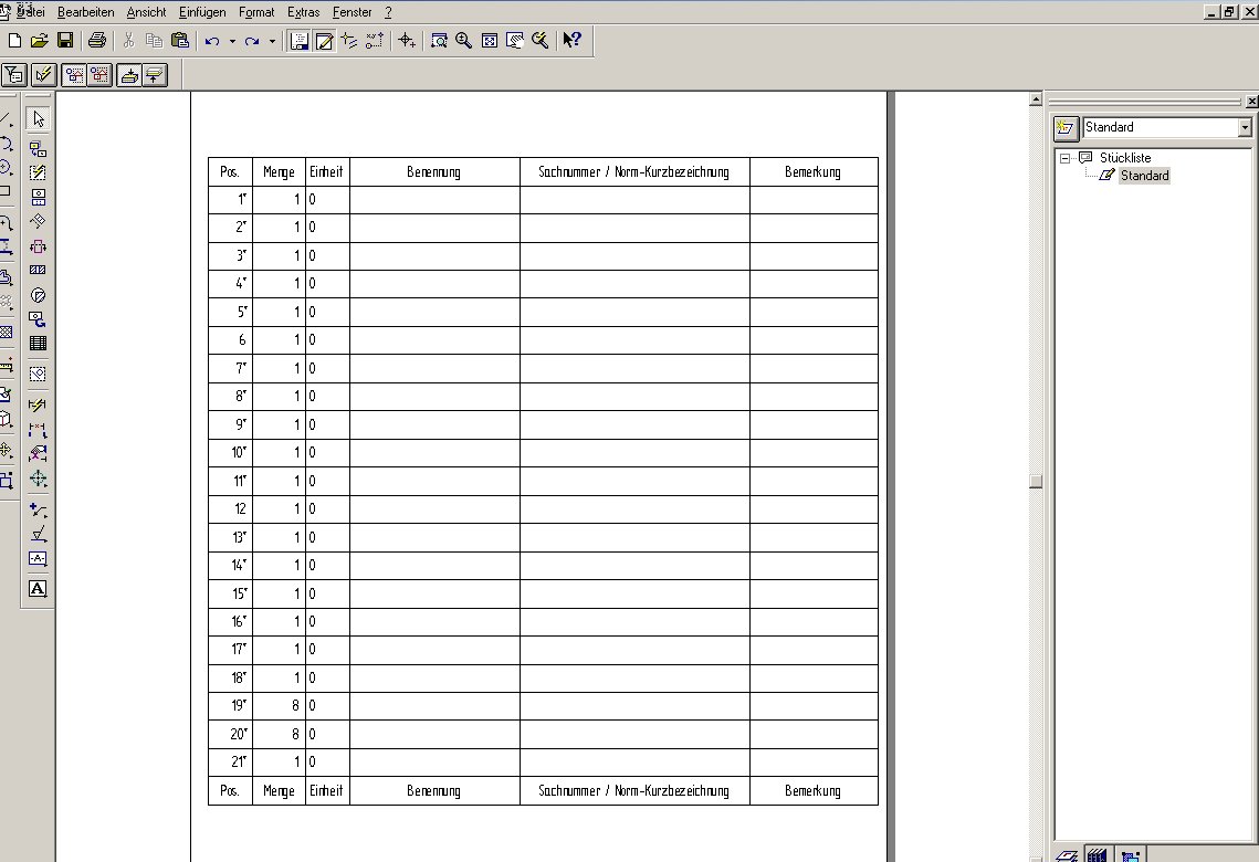

Hallo.
Im beigefügten Screenshot sieht man wie weit ich gekommen bin.
Aber wie kommen die Einträge dann in die Stückliste?
speed7 (SE 9)

hallo speed,
auch ohne bild gibt es grundsätzliches.
in den teilen müssen unter datei-dateieigenschaften die felder ausgefüllt sein.das könne die solid edge felder sein wie titeil thema etc oder unter benutzerdefiniert eigene felder wie z.b. sap.nummer.
die solid egde felder sind in alnne umgebungen gleich, ergo müssen auch in allen umgebungen die benutzfefinierten gleich sein.
wenn du hier etwas hineinschreibts, dann kannst du diese infos auch in der stückliste abrufen indem du in den einstellungen die passenden spalten auswählst.

Eigenschaften eineingeben: - im Part, Sheet, Assembly ....
Diese Eigenschaftseingabe ist notwendig, um den Automatismus in der 2D Ableitung zu
Gewehrleisten. Es bestehen nämlich Verknüpfungen zwischen unserer 3D und 2D
Zeichnung.
Daher wenn du bestimmte einträge in deiner Stückliste haben willst dann mußt du dir eine eigene Stücklisten vorlage (Eigenschaften der Stückliste) generieren!
wenn dies der fall ist kannst du beliebiog viele daten über ein bauteil in der Stückliste aufnehmen!
Wenn du einen benutzerdefienierte eigenschaft hast ( z.B Farbe) ist der pfad für die stückliste %(Farbe)
mfg manuel

Hallo Edger,
einen Tip hätte ich noch dazu.
Ab V12 gibt es im Assembly den Eigenschaftsmanager (Extras-Eigenschaftsmanager) damit kann man recht bequem die Eigenschaften der verschiedenen Dateien die im Assembly verbaut sind bearbeiten ohne die Dateien einzeln öffnen zu müssen.
Man kann übrigens die Dateieigenschaften auch aus dem Windows Explorer heraus ändern.
