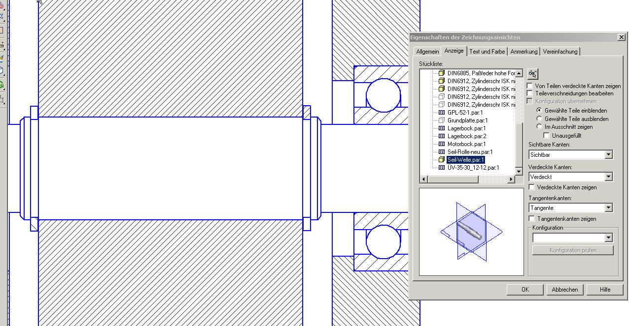

Wie kann ich Draft beibringen, bestimmte Teile (z. B. Welle oder Normteile) nicht zu "schneiden" wenn ich einen Schnitt lege?
Diese Option würde mir sehr viel Arbeit ersparen.
Vielen Dank.

Indem Du sie als nicht geschnitten bestimmst. Das machst Du in dem du auf die geschnittene Ansicht gehst, mit rechtem Klick auf Eigenschaften, dann die Teile auswählen, die nicht geschnitten werden sollen. Die dann statt "im Ausschnitt zeigen" mit Haken versehen bei "gewählte Teile einblenden".
Dann werden sie in der Schnittansicht nicht geschnitten dargestellt.

Schonmal danke für die erste Antwort.
Allerings fehlen jetzt immer noch alle Umlaufkanten, z. B. bei einer Welle.
Lassen die sich auch noch irgendwie hinzaubern?

Klar, schau doch mal bei Eigenschaften, da kann man noch mehr einstellen.
.. von Teilen verdeckte Kanten einblenden, verdeckte Kanten anzeigen usw. einfach mal ausprobieren und die Ansicht aktualisieren.
Es gibt auch den Befehl Kanten einblenden und Kanten übertragen, damit kann man jede Kantenmanipulation mit ausführen..

wenn die Umlaufkanten fehlen würde ich vermuten, das die Auswahl nicht richtig war, siehe Bild.
Wenn das Modell in Ordnung ist, muß man in der Regel keine einzelnen Linien manipulieren, das ist auch nicht der Sinn eines funktionierenden 3D-Programms. ( Ausnahme Gewinde und tangentiale Berührungen, hat EDS immer noch nicht gelöst. )

Leider paßt das bei mir immer noch nicht, siehe Bild. Ist denn der Schnitt vielleicht vom Grunde her falsch?

probiere doch einmal die verschiedenen Häkchen aus, bei verdeckte Kanten Anzeigen, von Teilen verdeckte Kanten zeigen, etc.
Vom Schnitt her selbst sollte bei Dir nix falsch sein. Nur die Kombination der Häkchen ist nicht korrekt aber aus dem Kopf weiß ich die jetzt leider auch nicht.

Die Ansicht ist nicht aktuell (Grauer Rahmen). Versuch mal die Ansicht zu aktualisieren. Vielleicht kommen die Kanten dann. Kanten die vorher nicht in der Ansicht drin waren, müssen aus dem Modell neu gerechnet werden.

der Haken in Unausgefüllt muß raus.
