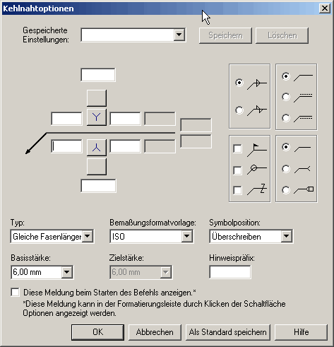

ich möchte gerne die beiden senkrechten PLatten mit einer Y-Naht verschweißen (als Beispiel). (Ich bin ziemlicher Anfänger mit diesem Prog. und leider sonst nichts über das Thema hier im Forum gefunden)
Dann geh ich auf Kehlnaht, in den Optionen stelle ich dann die Einstellungen (siehe Bild) ein, und wähle die beiden Flächen, die auf der Seite der Kehlnaht sind. Dann bekomme ich aber eine Fehlermeldung, dass ein ungültiger Prägungspfad entsteht.
Danke schon mal jetzt für jede noch so kleine Hilfe!

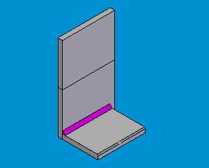

HIer noch das Bild von der Zeichnung:

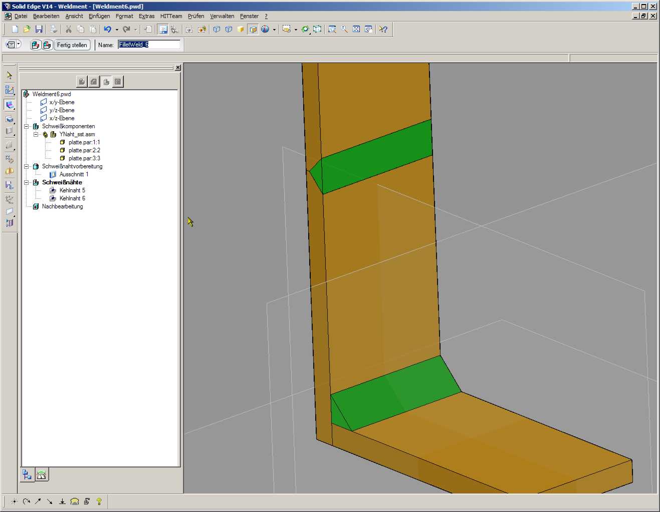

Ich hab schon lange nichts mehr mit Schweisskonstruktionen zu tun gehabt, aber ich würd das so machen:
Erst die Platten mit dem Arbeitsschritt Schweissnahtvorbereitung mit der typischen Y-Form vorbereiten und dann mit dem Kehlnahtbefehl die Naht da reinlegen, wobei die Höhenbestimmung mir auch nicht ganz klar ist. Vielleicht kann da ja mal jemand von den Schweissprofis was genaueres zu sagen.
Hier ein Bild.
