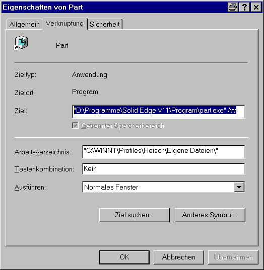

eberhard_heisch
Dipl. Ing. (FH)
Sehen Sie sich das Profil von eberhard_heisch an!   Senden Sie eine Private Message an eberhard_heisch  Schreiben Sie einen Gästebucheintrag für eberhard_heisch
Beiträge: 20
Registriert: 26.09.2002
erstellt am: 09. Mai. 2003 14:48    Editieren oder löschen Sie diesen Beitrag!  <-- editieren / zitieren -->   Antwort mit Zitat in Fett Antwort mit kursivem Zitat    Unities abgeben: 1 Unity (wenig hilfreich, aber dennoch)2 Unities3 Unities4 Unities5 Unities6 Unities7 Unities8 Unities9 Unities10 Unities Nur für Trebusch 10 Unities + Antwort hilfreich
Hallo jan,
ich arbeite zur Zeit noch mit V11 und Windows2000 bzw. WinNt
Auf dem Desktop habe ich mir eine Verknüpfung eingericht mit
den Einstellungen im Register Verknüpfung:
>> "D:\Programme\Solid Edge V11\Program\part.exe" /W <<
Solid Edge wird gestartet ohne eine Vorlage.
Über "neue Datei" können nun die entsprechenden Vorlagen geladen werden.
Ich hoffe ich kann Dir vielleicht weiterhelfen.
siehe auch screenshot
Gruß E. Heisch

Trebusch
Sehen Sie sich das Profil von Trebusch an!   Senden Sie eine Private Message an Trebusch  Schreiben Sie einen Gästebucheintrag für Trebusch
Beiträge: 166
Registriert: 25.03.2002
erstellt am: 09. Mai. 2003 15:07    Editieren oder löschen Sie diesen Beitrag!  <-- editieren / zitieren -->   Antwort mit Zitat in Fett Antwort mit kursivem Zitat    Unities abgeben: 1 Unity (wenig hilfreich, aber dennoch)2 Unities3 Unities4 Unities5 Unities6 Unities7 Unities8 Unities9 Unities10 Unities
Danke für Tipp, Eberhard !
Gruss Jann
