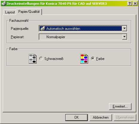

1. warum unterscheiden meine Drucker (HP Laserjet 2100 und Canon GP 210) Hoch- und Querformat nicht? Alle Zeichnungen werden im Querformat ausgegeben.
2. Der Canon GP 210 hat je einen Einzug für A4 und A3-Papier. Leider spricht das Makro nur immer den 2. Einzug an.

Hallo Hubert Sallegger
zur Auswahl des Schachtes am Drucker habe ich mal ein Bild angehängt.
Schaue doch mal bei Eurem Druckertreiber nach, ob da ein Schacht fest voreingestellt ist.
Falls ja stelle "automatisch auswählen" ein.

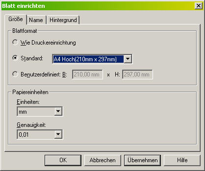

Hallo Hubert,
das mit dem A4-Hochformat ist ein seltsames Verhalten.
Verwendet ihr das "Standart Solid Edge A4-Format"? (siehe Bild)
Falls nicht, liegts da dran.
Gunni
Hubert Sallegger
Geschäftsführer eines Konstruktionsbüros
Sehen Sie sich das Profil von Hubert Sallegger an!   Senden Sie eine Private Message an Hubert Sallegger  Schreiben Sie einen Gästebucheintrag für Hubert Sallegger
Beiträge: 9
Registriert: 22.06.2001
erstellt am: 06. Mai. 2003 07:34    Editieren oder löschen Sie diesen Beitrag!  <-- editieren / zitieren -->   Antwort mit Zitat in Fett Antwort mit kursivem Zitat    Unities abgeben: 1 Unity (wenig hilfreich, aber dennoch)2 Unities3 Unities4 Unities5 Unities6 Unities7 Unities8 Unities9 Unities10 Unities Nur für gunni 10 Unities + Antwort hilfreich
Hallo gunni!
Danke für den Hinweis! Es war ein benutzerdefiniertes Blattformat gewählt.
Liebe Grüße

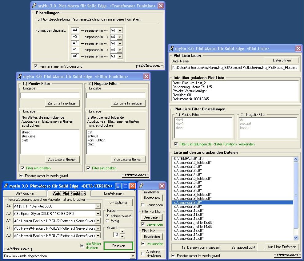

Hallo WackerM,
in der nächsten Version des Plot-Macro wird es möglich sein, für einen bestimmten Drucker einen Skalierungsfaktor vorzugeben.
Weitere neue Funktionen werden sein:
- Transformer Funktion
- Filter Funktion
- Plot Liste
Siehe auch beigefügten Screenshot.
Die Programmierung ist zu 90% fertig. Ich denke dass es in den nächsten Wochen fertig wird.
Für euer spezielles Problem:
Nachfolgender Workaround, funktionsfähig nur für die Funktion "Blatt drucken", müsste euch weiterhelfen.
1.Schritt:
Nachfolgende Sub in das Programm reinkopieren. z.B. ganz am Ende einfügen.
Private Sub WorkAroundForWackerM(DruckerNameWorkAround As String, SkalierungWorkAround As Double)
    'A1-Hoch und A1-Quer Zeichnungen werden auf einem bestimmten Drucker mit einer Skalierung ausgedruckt.
    If lstDruckerZeichnung.List(lstDruckerZeichnung.ListIndex) = DruckerNameWorkAround Then
        'falls es eine A1-Hoch oder A1-Quer Zeichnung ist
        If objDoc.ActiveSheet.SheetSetup.SheetSizeOption = 34 Or objDoc.ActiveSheet.SheetSetup.SheetSizeOption = 35 Then
            Skalierung = SkalierungWorkAround
        End If
    End If
    Debug.Print "---> WorkAroundForWackerM | " & "Druckername: " & DruckerNameWorkAround & " | Skalierung: " & Skalierung
End Sub
2.Schritt
Den Funktionsaufruf in die Prozedur "Private Sub cmdBlattDrucken_Click()" vor dem Befehl "Drucken mit Schleife über alle Exemplare" einfügen.
Der Prozedur werden zwei Parameter übgeben.
Der Erste ist der Druckername, für den die "Sonderbehandlung" gelten soll. Der Name lautet so wie er in der Datei "Drucker.txt" steht. z.B. "A4 : HP DeskJet 660C"
Der Zweite Prameter ist der Skalierungsfaktor. Wenn 1% kleiner ausgedruckt werden soll trägt man also als Wert "0.99" ein.
'Beziehungssymbole Ausschalten falls sie eingeschaltet sind
    Call BeziehungssymboleAusschalten
'Hier den Funktionsaufruf für den Workaround einfügen
Call WorkAroundForWackerM("A4 : HP DeskJet 660C", 0.99)
'Drucken mit Schleife über alle Exemplare
    For i = 1 To Abs(updownAnzahlDruckeZeichnungen.Value)
        If InDateiDrucken = True Then
End Sub
