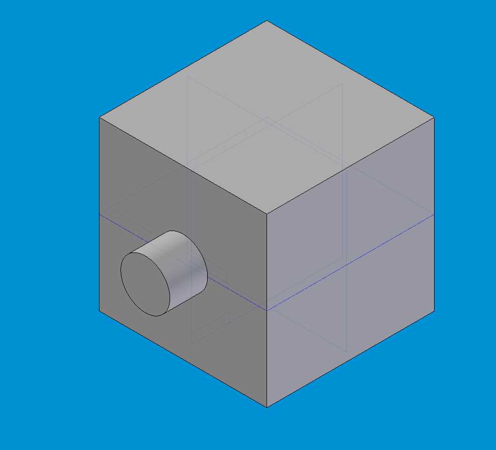

Hallo Se'ler
Ist es möglich, im Part ein Element oder Ausprägung an 90° versetzten Ebenen zu spiegeln
Konkret: Ich möchte an einem Würfel an allen 6 Seiten ein Formelement anbringen, aber nicht jedesmal die Kontur neu zeichnen

Hallo gtbtz,
natürlich kannst Du ein Formelement nacheinander um beliebige Ebenen spiegeln.
Bevor Du Dir jetzt Stress mit dem erzeugen der Spiegelebenen machst, hätte ich einen Vorschlag.
Wie wärs denn mit einem Rotationsmuster?
Oder besser mit zweien.
Eins von oben auf den Würfel geguckt, mit den 3 seitlichen Flächen und ein Muster in der Seitenansicht mit Deck- und Bodenfläche.
Das zweite Muster sollte allerdings nur ein Kreisbogen sein, da ja eine Fläche in dieser Ansicht ihr Formelement schon hat.

Hallo MArkus
Also irgendwie kann ich es nicht nachvollziehen. Wenn ich das Muster auf die andere Ebene lege, wird das Muster ja nicht in die Ebene gedreht. Das Formelement taucht bei mir im Werkstück auf
Entweder ich steh total auf dem Schlauch oder ich muß dein Nixon-Zitat nochmal zu Gemüte führen

Hallo Markus
Asche über mein Haupt!!
Man sollte die richtige ebene anwählen dann klappt es auch mit dem Nachbarn

Soll denn der Musterbefehl für Deck- und Bodenfläche in einem Arbeitsgang angewendet werden ? Da wird doch ein "Stummel" überschrieben ??

Nö!
Das Ausgangselement ist der Stummel links, gemustert werden 3 Elemente im Bogen (Schritt 3).
Der Stummel rechts stammt aus dem ersten Muster.

Danke Markus,
aber ich stehe schon wieder vor einem Muster-Rätsel, der Kreisbogen tangiert doch in jedem Fall einen vorhandenen Stummel :-(

Richtig!
Der bereits vorhandene Stummel ist der in Schritt 3 auf der linken Seite.
Das Ausgangselement des Musters ist auf die Mitte des Bogens gesetzt, man er kennt es an dem etwas dickeren grünen Kreuz.
Die Musteranzahl ist 3, es werden also zwei hinzu gefügt einer oben einer unten.
Als wichtiger Hinweis: Ich verwende für beide Muster ein und dasselbe Ausgangselement, ich mustere also nicht das Muster!
Soll ich ein Beispiel in V12 anhängen?

Da habe ich ja einen Riesenwirberl verursacht mit meiner Frage. Ziel war eigentlich nur den Würfel (siehe jpg) mit möglichst wenig Schritten zu erstellen. MIt der Methode von Markus klappt in 4 Schritten
1Würfel erstellen
2; Rotationsausprägung
3 Muster an einer ebene
4 Muster an 2. Ebene Hier ist es wichtig, die überlappenden Geometrien
auszuschalten
PS Bei diesem Würfel gibt es einen ganz interessanten Effekt
Bei einer Tiefe von 16,4100 mm und Durchmesser 91 mm für den 1. Würfel kann SE den Würfel nicht berechnen .Ändere ich die Tiefe um 1 Tausendstel funktionierts
