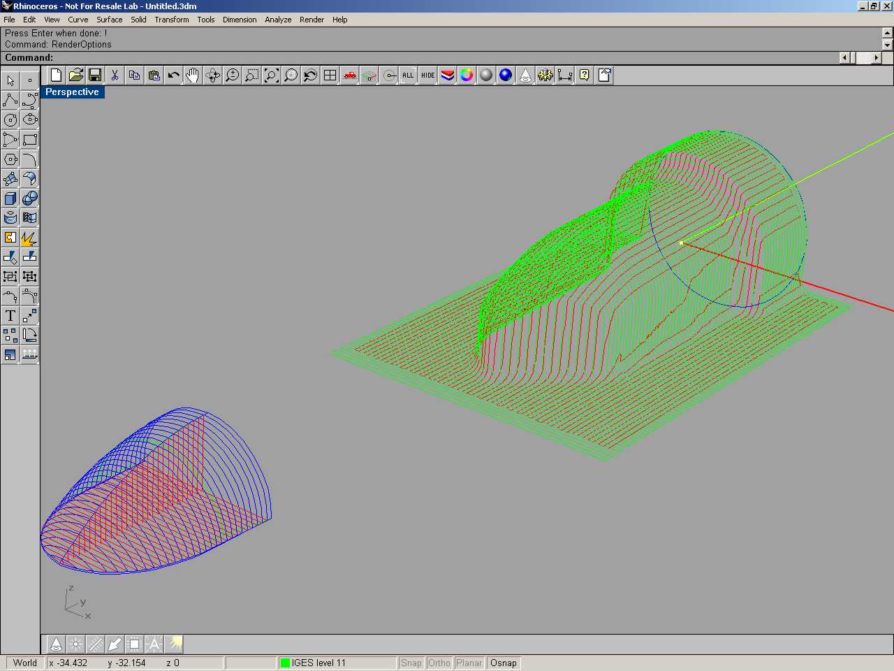

ich habe jetzt die Daten erhalten! Leider läßt sich die Datei nicht so öffenen wie ich mir das dachte! Ich habe es nur im Draft geschafft.
Vielleich könnte mir jemand helfen? Ich habe aber allerdings wie gesagt, nur die v10!
aber hier mal die Datei!

Es handelt sich bei diesen Daten um viele 3d Linien im Raum, die einen Körper beschreiben.
Ich konnte diese Daten in rhino problemlos einlesen, leider habe ich keine SE V10 mehr auf meinen Rechnern (schliesslich die V12/V14 aktuell).
Leider unterstützen die Schnittstellen von SolidEdge hauptsächlich Flächen und Körper, weniger Linien, Kurven und Punkte. Dadurch wird  einem die Konvertierungsarbeit nicht einfach gemacht. Ich hab leider im Moment keine Zeit, mal eben die Daten zu einem schönen Körper zu verwandeln, das ist doch etwas arbeitsintensiv.
Allerdings handelt es sich bei diesen Daten um ein recht einfaches Teil, was bestimmt schnell nachmodelliert werden kann.
Nach Ostern wäre ich in der Lage, da etwas hilfreicher zu sein.

ich habe die Daten mal in die SE-V14 eingelesen, hier bläht sich dann das Part ganz schön auf, weil die Daten sehr Punkteintensiv sind, dh. es sind extrem viele Kontrollpunkte auf diesen gescannten Linien.
Die gilt es zu vereinfachen.
Die Datei (leider nur eine V14 Part-Datei und eine Parasoliddatei, die kannst Du auch in V10 einlesen), liegt auf meinem Server, da sie zum anhängen hier zu gross ist.
Die SE-V14 Part Datei: http://www.kmwpc.franken.de/pub/digidatenV14.zip
und die ParasolidDatei in der Version V9, die du sicherlich
in V10 importieren kannst. http://www.kmwpc.franken.de/pub/digidatenV14_parasolidv9.zip
Bitte gib mir Bescheid, wenn Du die Daten hast, dann lösch ich sie wieder.

und vielen Dank für deine Hilfe! Das mit der Parasoliddatei hat fuknktionier. Ich hatte Urlaub die letzte Zeit, desegen kommt meine Antwort erst jetzt.
Leider bin ich weiterhin auf der Suche nach einer Möglichkeit die gescannten Daten in eine 3D Modell selbstständig zu wandeln.

Du wirst meiner Meinung nach keine Standard-Software finden, die so etwas automatisch macht. Es würde mich wirklich überraschen, wenn das möglich wäre.
Dazu ist der workflow zu kompliziert.
Natürlich kann man mit Gewalt daraus ein Modell machen, einach eine Fläche ziehen über die gescannten Linien, aber so eine Fläche wäre praktisch nicht zu gebrauchen. Viel zu viele Stützpunkte.
Dein Original, von dem die Daten abgescannt wurde, hat ja eine recht einfache Geometrie. Mit den vorhandenen Daten kann man händisch sicherlich ohne grosse Schwierigkeiten eine Vereinfachung machen und dadurch dann einen sinnvollen Körper erzeugen.
Ich bin gespannt zu sehen, was eine (großartige und dann wahrscheinlich auch sehr kostspielige) Flächenrückführungsoftware bzw. Reverse Engineering Software daraus macht !?
