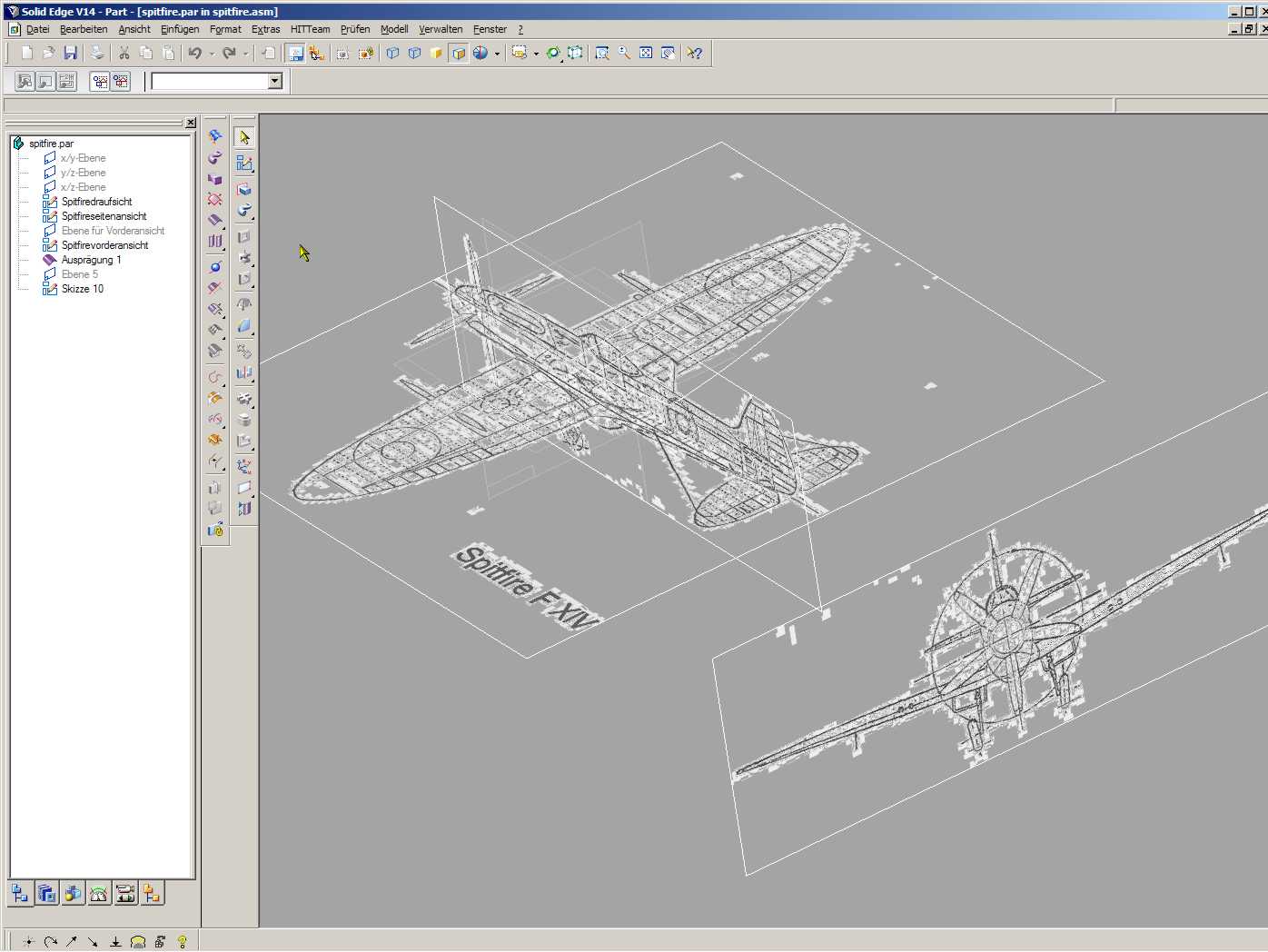

Meine Erfahrungen mit dieser Art des "Reverse Engineering" hat gezeigt, das eine Kombination etwas bringt, meist aber das Bild im Hintergrund völlig ausreicht. Dann wird man auch mehr gezwungen, die Konturen "richtig" zu machen. Es hat keinen Sinn einen Spline mit zig Kontrollpunkten oder gar mit der Freihandlinie zu gestalten. Besser ist es mit tangentiellen Radien und möglichst einfachen Geometrieelementen zu arbeiten, da wo möglich Verbindungen aufbauen und gleich logisch bzw. fertigungsgerecht zu bemassen.
Dann gelingen später auch Anpassungen und Änderungen sind leicht möglich sind, die Geometrien sind auch schnell vom System zu verarbeiten.
In Solid Edge V14 ist dies besonders aufgegriffen worden, hier können jetzt jederzeit Bitmaps in die Konstruktion einbezogen werden, auch im Part.
Anbei ein Snapshot, was diese Vorgehensweise zeigt. Hier habe ich ein paar Bleistifthandskizzen gescannt und in ein Part auf Referenzebenen gelegt. Damit habe ich grobe Anhaltspunkte und kann relativ zügig mit der Modellierarbeit anfangen.
Gruß Klaus

Hallo Klaus,
erstmal Danke ... so hatte ich mir das auch vorgestellt!
Nur: ich bekomme diese Skizze nicht in ein Part oder ein Draft hinterlegt.
Wenn ich die Skizze im PhotoEditor markiere und kopiere, kann ich sie weder im Part noch im Draft irgendwie einfügen.
Die Funktionen unter Bearbeiten (STRG+ X, C, V, Entf.) sind alle grau hinterlegt. Also habe ich überhaupt keine Chance die Skizze irgenwie in SE zu bekommen.
Fehlt mir eine Funktion oder suche ich an den falschen Stellen?

Schau mal mein Snapshot genau an und lies noch mal meinen Beitrag,
fasse Dich mit Geduld, verberge Deine Enttäuschung und warte die V14 ab !
Gruß Klaus
