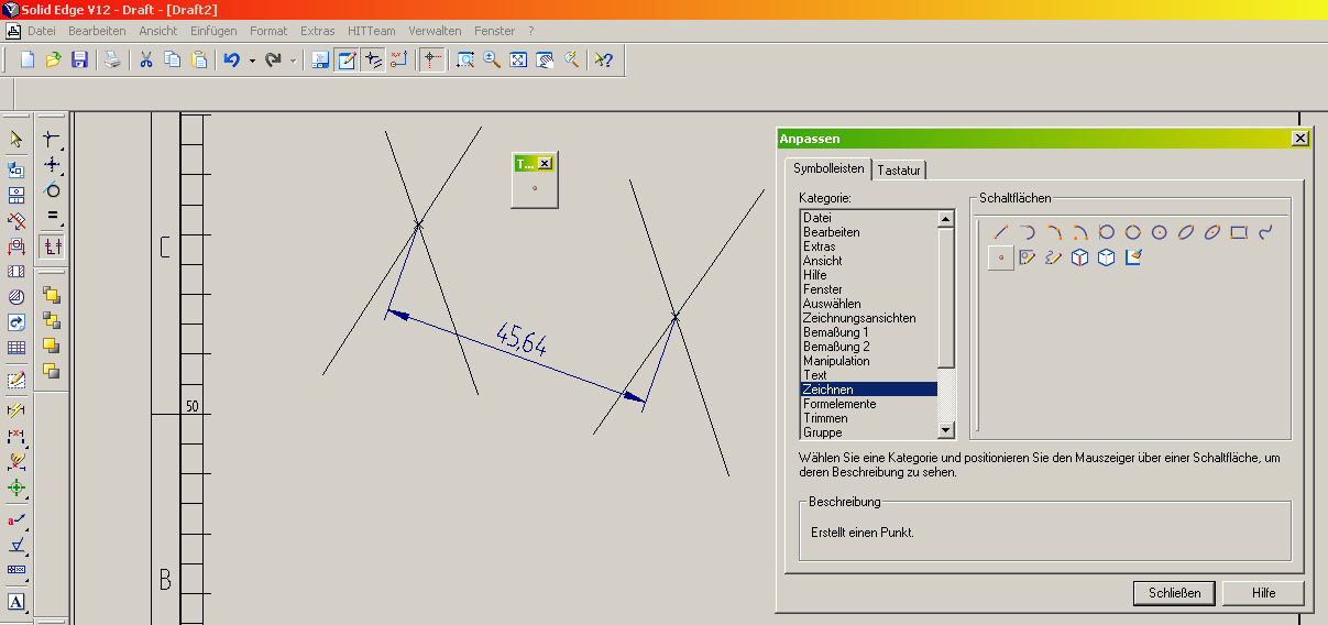

ich arbeite im Draft und habe folgendes triviales Problem:
Es kreuzen sich zwei Linien. In einem beliebigen Abstand kreuzen
sich nochmal zwei andere Linien. Nun möchte ich eine Bemaßung von
einem Kreuzungspunkt zu anderen anbringen. Intellisketch zeigt mir
auch einen gefunden Schnittpunkt an. Den 1. Punkt kann ich noch in der Bemaßungsprozedur anklicken, aber sobald ich den 2. Punkt anklicke kommt eine Fehlermeldung: Die Bemaßung kann nicht plaziert werden. Es kann doch nicht sein, dass man keine Bemaßung von einem Schnittpunkt zum anderen anbringen kann ?
Was mache ich falsch ?
SE V10, Education

Hallo tuxmrk,
habs gerade auch mal ausprobiert,
scheint wirklich nicht ohne weiteres mit dem Bemaßungsbefel zu gehen.
Mein Vorschlag:
Erstelle einen jeweils einen "Punkt" im Schnittpunkt der beiden sich schneidenden Linien, diesen Benutzt du als Fangpunkt beim Bemaßen, damit klappts.
(Siehe Bild)
Den Befehl Punkt erstellen hols du dir über:
Ansicht->Symbolleiste->Anpassen
Gunni

Hallo Markus,
Hallo Gunni,
ich halte es da eher mit Galilei
"... und es geht doch!"
Folgender Hintergrund:
Ihr habt wahrscheinlich beide im Draft unter Extras - Beziehung erhalten eingeschaltet.
Wenn Ihr das ausschaltet geht es immer!
Wenn Ihr das eingeschaltet laßt dann müßt Ihr vor dem platzieren des Maßes den Schalter Variabel in der Smartstep Leiste des Bemassungsbefehls ausschalten.
Jetzt fragt Ihr euch sicher warum.
Es ist nicht ganz einfach zu erklären, ich versuchs aber trotzdem mal.
Bei Beziehung erhalten wird bei gedrückten Knopf Variabel versucht ein steuerndes Maß zu platzieren.
Das geht aber nicht da die Schnittpunkte, keine Eigenpunkte sind die zu einer Linie gehören - sie werden nämlich von zwei Linien gebildet.
Der Weg den Gunni beschrieben hat ist  zum Beispiel in der Profilumgebung nützlich wenn ich tatsächlich steuernd zu einem Schnittpunkt bemassen muß.
Das hängt halt mit der Arbeitsweise des Profilsolvers zusammen, der bei eingeschalteten Beziehungen versucht die Abhängigkeiten zu ermitteln.

Hallo Markus,
super, es geht genau so wie du es beschrieben hast und ich habe deine Erklärung dazu auch gut vestanden.
Jetzt habe ich wieder ein Lächeln und freue mich, mit SE arbeiten zu können :-)
Herzlichen Dank nochmal.
