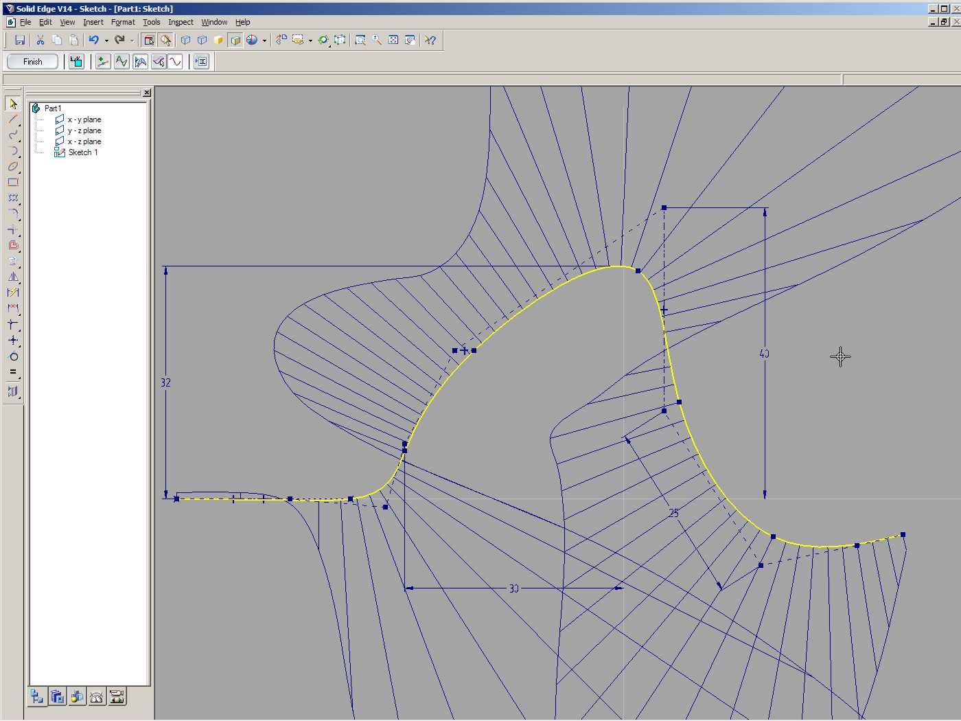

erstellt am: 07. Mrz. 2003 11:40    Editieren oder löschen Sie diesen Beitrag!  <-- editieren / zitieren -->   Antwort mit Zitat in Fett Antwort mit kursivem Zitat    Unities abgeben: 1 Unity (wenig hilfreich, aber dennoch)2 Unities3 Unities4 Unities5 Unities6 Unities7 Unities8 Unities9 Unities10 Unities Nur für Solid-Man 10 Unities + Antwort hilfreich
Man kann kontrolliert über splines Flächen erzeugen.
Man erzeugt die Splines zbsp über Skizzen.
Dann verbindet man sie über "Blue Dots", indem man sie einfach anklickt und an den editierbaren Punkten eines Splines verbindet. Mit einem Klick passt sich die 1. Kurve der 2. an. Die Kurve hängt dann assoziativ an dem sog. Blue dot, frei im Raum und beide Kurven sind frei und dynamisch veränderbar, in Echtzeit, also man sieht direkt, was man tut.
Flächen, die man nun über diese Splines aufzieht verhalten sich ebenso genial einfach und sind ebenso leicht zu verändern, so wie ich es bisher nur von High End Flächensystemen gewohnt bin.
Nur das jetzt auch noch alles parametrisch ist.
Ich kann hier gar nicht auf die schnelle einen komplette Beschreibung liefern, schau es Dir einfach mal an, Du wirst begeistert sein !

erstellt am: 07. Mrz. 2003 12:21    Editieren oder löschen Sie diesen Beitrag!  <-- editieren / zitieren -->   Antwort mit Zitat in Fett Antwort mit kursivem Zitat    Unities abgeben: 1 Unity (wenig hilfreich, aber dennoch)2 Unities3 Unities4 Unities5 Unities6 Unities7 Unities8 Unities9 Unities10 Unities Nur für Solid-Man 10 Unities + Antwort hilfreich
hier noch ein bild wo ihr Euch eine Vorstellung über die neuen Möglichkeiten machen könnt, wie man jetzt splines "kontrolliert" erzeugen kann.
