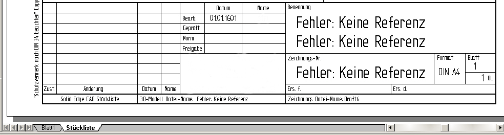

Hallo HvB,
deckt das SE-Plot-Makro nun deine Anforderungen ab?
Bei uns in der Firma sieht das SE-Plot-Makro etwas anders aus:
(Siehe Bild Plot_Macro)
Wir haben die Stücklist auf einem extra Blatt im A4-Format. Das Blatt mit der Stückliste hat nun immer den Namen "Stückliste".
(Siehe Bild Stückliste)
Normalerweise ist es aber nicht erforderlich dass du beim SE-Plot-Macro einen extra Dialog für das Drucken der Stückliste hast. Bei uns ist es nur erforderlich gewesen, weil wir mit einem weißen Textfeld eine Spalte der Stückliste, die wir nur zum Sortieren brauchen, ausblenden. Wäre nun beim Drucken der Stückliste die Option "alle Farben schwarz drucken" ausgewählt dann druckt SE auch weiße Textfelder "schwarz", weil "weiß" für SE eine Farbe ist :-(
Im Dialog "Stückliste Drucken" ist deshalb die Option farbig Ausdrucken erst gar nicht vorgesehen und der Dialog "Zeichnung drucken" verweigert das Drucken eines Blattes mit dem Namen "Stückliste".
Würde unser Makro dir weiterhelfen? Ich könnte es dir zur Verfügung stellen.
Kannst du ein bischen Visual-Basic programmieren? Es ist auch ganz easy das Makro an deine Bedürfnisse anzupassen.
Falls du dir eine Erweiterung nicht zutraust, würde ich mich auch bereit erklären, falls sie nicht zu umfangreich ist, diese durchzuführen.
Beschreibe mal wie die Funktionalität auszusehen hätte.

Als Nachtrag,
das Bild "Stückliste", diesmal ohne "ü".
