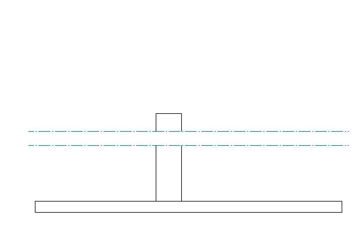

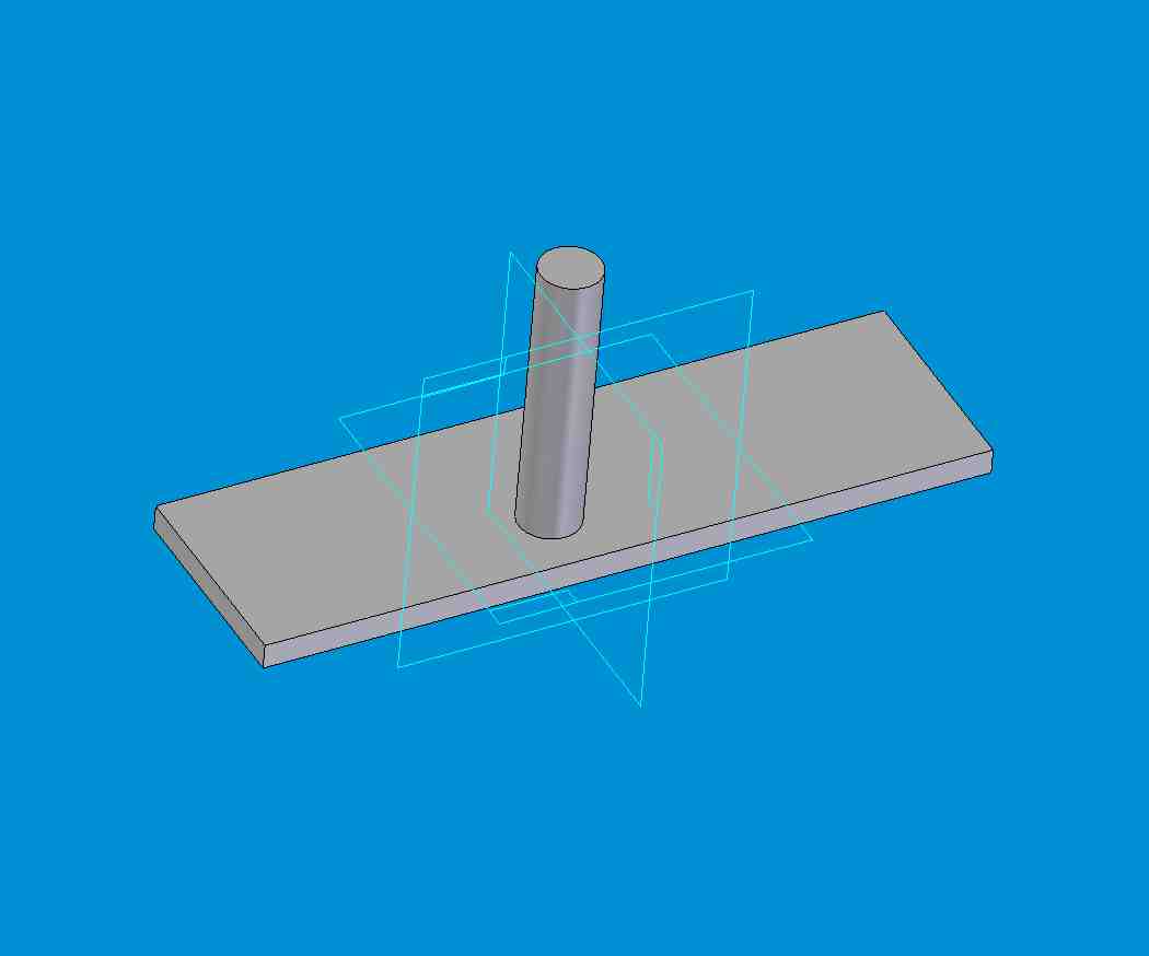

Hallo Edger
Die Ausgangslage ist eine Stange und eine lange Platte als Baugruppe wie in Bild1. Ein Teilausschnitt sieht wie in Bild2 aus. Was kann ich machen, damit die Begrenzung des Teilausschnittes nicht so lange wird und ggf. geändert werden kann, wie z.B. schräg darstellen?

Hallo San,
einfach den Mauszeiger auf die Begrenzungslinie stellen und warten
bis die "drei Punkte" kommen. Dann die Linie auswählen und du kannst
sie mit den schwarzen Punkten in der Länge verändern.
Ich glaub allerdings nicht, daß man die Linie schräg stellen kann.

Ab V14 soll man die für die Begrenzungslinie verschieden Typen auswählen können (Freihandlinie ?). Dann wird es vielleicht mal für "des deutschen Konstrukteurs Auge" ansehbar.
