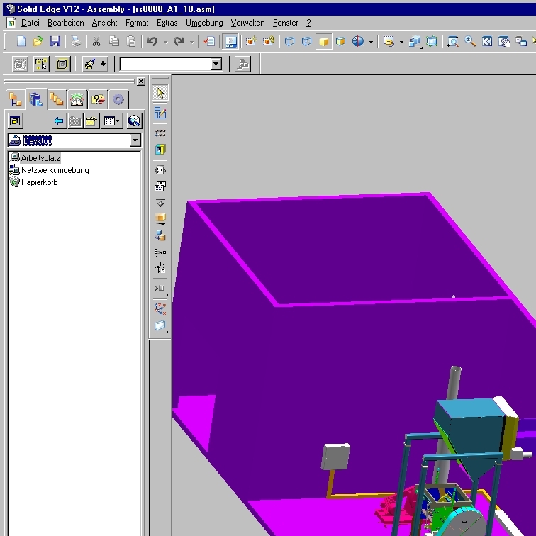

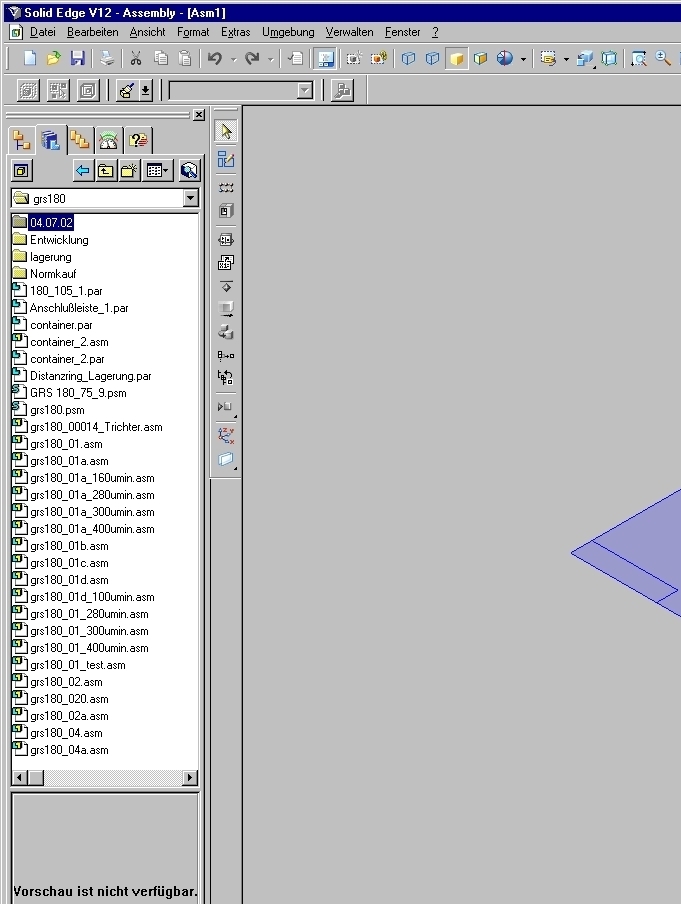

erstellt am: 13. Jan. 2003 15:11    Editieren oder löschen Sie diesen Beitrag!  <-- editieren / zitieren -->   Antwort mit Zitat in Fett Antwort mit kursivem Zitat    Unities abgeben: 1 Unity (wenig hilfreich, aber dennoch)2 Unities3 Unities4 Unities5 Unities6 Unities7 Unities8 Unities9 Unities10 Unities Nur für HvB 10 Unities + Antwort hilfreich
Hallo Hartmut,
ein Bild .....oder zwei.
Jörg
