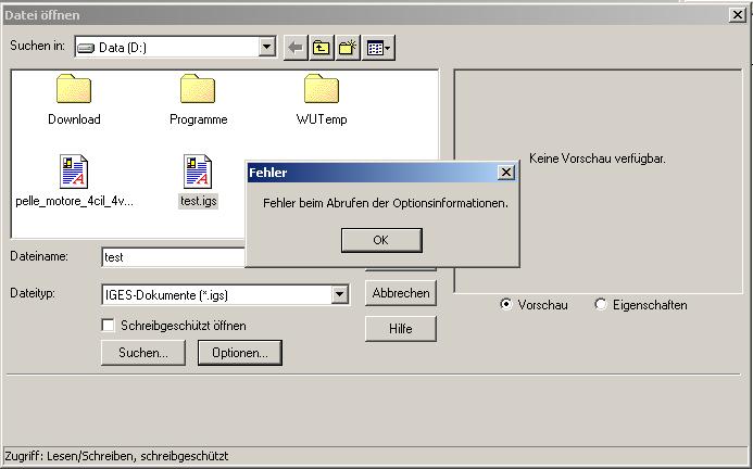

seit bei mir V12 installiert ist habe ich Probleme mit dem IGS Import. Nachdem ich beim Öffnen eine IGS Datei ausgewählt habe und möchte die Optionen ändern, bekomme ich eine Fehlermeldung: Fehler beim Abrufen der Optionsinformationen". Irgendein Vorschlag woran das liegen könnte?
Gruß stoeckl

Könnte an fehlenden Rechten liegen. Kannst du denn Iges exportieren ?
Dort die ini-Datei ändern ?
Die Iges Konfigurationsdatei heist seiges.ini und steht im se-programmverzeichnis. Im Anhang liegt meine. Probier sie doch mal aus.

Hallo Klaus,
danke für den Tip. Rechte geändert und die IGS Optionen funktionieren wieder.
Gruß Volker

Ich bin eigentlich nur als "normaler" Benutzer angemeldet und mein Admin hat mir bei der Installation auf das SE-Programm Verzeichnis keine Schreibrechte erteilt. Ich gehe davon aus dass dies normalerweise auch nicht gebraucht wird.

Bei der Installation von V12 unter Windows 2000 als Administrator hat der normale Anwender tatsächlich keine Schreibrechte im Programmverzeichnis. Diese wurden nicht nachträglich vom Administrator genommen sondern müssen explizit gesetzt werden.
