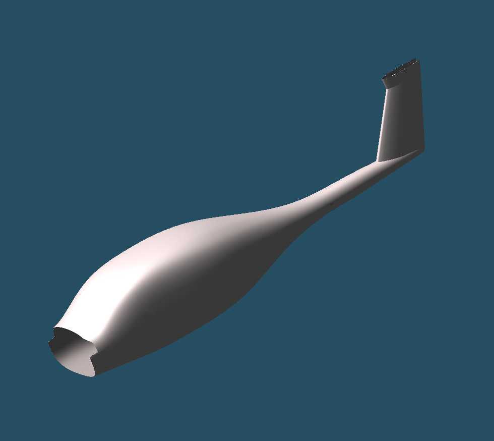

Hallo eine kleine FRAGE?
Wie kann ich Freiformflächen als vereinfachte Teile verwenden?
Viel zu viel Rechenleistung erforderlich!
DANKE
mfg Manuel

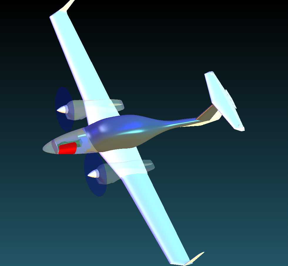

Ich meine Profilgenerierte Flächen!
Da ich im Flugzeugbau als Konstrukteur arbeite habe ich sehr viel mit Freiformflächen zu tun! Da diese abe renorm viel rechenleistung benötigen ist es nicht so einfach einbauten zu tätigen, da ich auch diese Teile wegen platzmangel berücksichtigen muss.

1. in jedem Falle AntialisLevel in Format-Ansicht auf kein.
2. Über die Bildschärfe (in der Hauptsymbolleiste in 3D-Modulen) kann man was machen. Damit wird die Facettierung von Flächen bei der Anzeige gesteuert. Bei einer guten Hardware müßte das eigentlich genügen.
Falls die Flächen importiert sind, gibt es vielleicht eine Einstellung in der Registrie oder irgendeiner INI-Datei, um die Präzision in SE zu steuern. Aber das kann ich so nicht beantworten. vielleicht weiß dazu jemand anders was.

Wie schon erwähnt, mach doch aus den Flächen solids, dh. gib den Flächen eine minimale Dicke, das haben sie ja auch in Wirklichkeit.
Ansonsten kenne ich keine Möglichkeiten, diese Flächen noch weiter zu vereinfachen.
Ich mache häufig solche oder ähnliche flächige Körper. Wenn sie importiert wurden kann es zu erheblichen Performanceproblemen kommen, je nachdem, wie sie erstellt wurden. Mann muss dann hergehen, und die Flächen neu erzeugen, vielleicht meinst Du das mit Vereinfachen.
Im Schnittstellenimport gibt es da zbsp. die Option "Remapping to analytical Faces".
Da deine Rumpfmodelle "relativ" einfach sind, kannst Du Dir Schnitte legen und mit Übergangsausprägung, bzw. geführte Ausprägungen aus den Skizzen den Körper neu modellieren, so das er innerhalb der Toleranz identisch ist, mit den importierten Flächen.
Dann sollte es eigentliche keine Performanceproblem geben, mit einem halbwegs aktuellen Rechner.
Falls Du die Geometrien zur Verfügung stellen willst, kann ich Dir gerne ein paar Testbilder in Flamingo rendern, oder mal gegentesten, wie die Geometrien nach Bearbeitung bei mir laufen.
Hast Du die Tragflügelprofile aus Winprofil genommen ?
