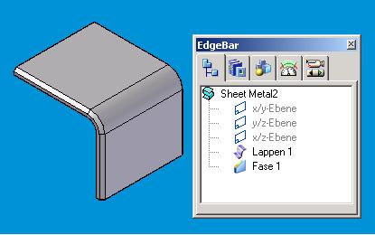

Ich habe in Sheet Metall ein Blechteil konstruiert und habe dann Fasen hinzugefügt (Wechseln zu Part). Im Entwurfsbereich ist die Fase zu sehen. In der Abwicklung ist sie aber verschwunden.
Warum sind die Fasen in der Abwicklung nicht mehr zu sehen?
Kann man das nicht irgendwie unterdrücken?
Meine senkrechten Ausschnitte und die Bohrungen sind alle in Ordnung.

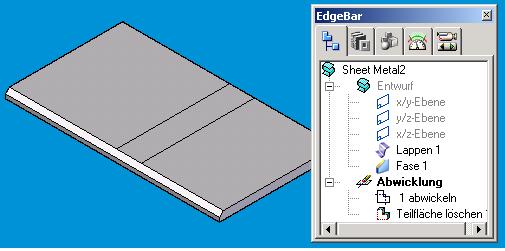

Da gibt es eine Lösung,
wie bereits beschrieben, bleibt die Fase in ungebogenen Bereichen erhalten. Im Biegungsverlauf ensteht ein Ausschnitt. Jedenfalls  bei mir.
Nach der Abwicklung kann man mit "Teilfläche Löschen" die drei Flächen, die den Ausschnitt begrenzen, wählen und entfernen.
Resultat: Die Lücke wird wieder geschlossen.

Vielleicht habe ich was mißverstanden oder zu einfach gedacht, aber ich hänge mal 3 Bildchen an.

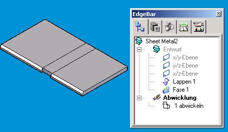

@Arne Peters
In dem gebogenen Blech habe ich einen Ausschnitt und dann die Innenkanten gefaßt. Siehe Bild1
Bei der Abwicklung sind die Fasen nicht mehr zu sehen. Siehe Bild2
Aufbau des Teils siehe Bild3

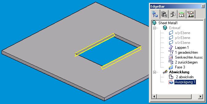

Ich erinnere mich. Mit dem Teil habe ich ja schon mal probiert und dann keine wirklich zufriedenstellende Lösung gefunden.
SE SheetMetal ist ein Abkantungsprogramm für Materialen aus einer Materialstärke. Deshalb werden derartige Formelemente beim Abwicklen wohl entfernt. Die könnte man nur nachträglich mit Ausschnitt oder Ausprägung wieder reinbringen. Ich hab nicht nachgemessen, was hier erforderlich ist.
Siehe Bild. Die Werte können ja, soweit erforderilch, in der Variablentabelle verknüpft werden.
