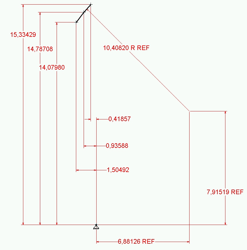

Schnuffikowski
Sehen Sie sich das Profil von Schnuffikowski an!   Senden Sie eine Private Message an Schnuffikowski  Schreiben Sie einen Gästebucheintrag für Schnuffikowski
Beiträge: 12
Registriert: 24.10.2002
erstellt am: 03. Dez. 2002 20:44    Editieren oder löschen Sie diesen Beitrag!  <-- editieren / zitieren -->   Antwort mit Zitat in Fett Antwort mit kursivem Zitat    Unities abgeben: 1 Unity (wenig hilfreich, aber dennoch)2 Unities3 Unities4 Unities5 Unities6 Unities7 Unities8 Unities9 Unities10 Unities Nur für elsbett 10 Unities + Antwort hilfreich
Evolventenzahn.zip
Hallo Eru...,
da setz' ich glatt noch einen drauf.
Ich habe das Excel-Sheet nochmal mit ein paar Förmelchen ergänzt.
Die drei Ergebnisse sind eigentlich genau das was Du ursprünglich wolltest: Zur einfachen Darstellung einen Ersatzradius für die Evolvente und dessen Mittelpunktsversatz in X- und Y-Richtung.
Das angehängte Bildchen dürfte für sich selbst sprechen. Die darin enthaltenen Werte findest Du im neuen Excel-Arbeitsblatt wieder.
