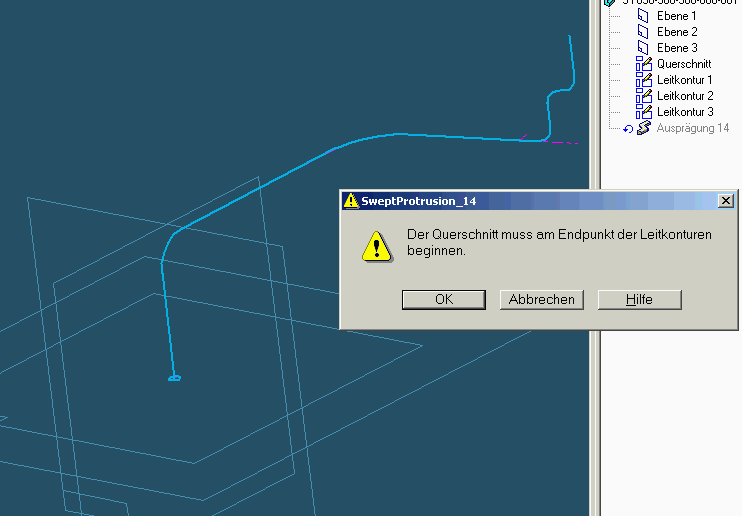

Vielleicht kann jemand von euch mir helfen:
Ein 4mm-Stab soll mehrmals gebogen werden.
Dies möchte ich mit dem Befehl "Geführte Ausprägung" und Option Mehrere Leitkonturen lösen. Allerdings gibt es da immer eine Fehlermeldung("Der Querschnitt muss am Endpunkt der Leitkonturen liegen.") Allerdings bin ich mir sicher, dass ich alles richtig gemacht habe.
Meine bisherige Vorgehensweise:
1. Zeichnung des Querschnitts mit einer Skizze auf der xy-Ebene. Mittelpunkt des Kreis=xyz-Ursprung
2. Zeichnung der Leitkonturen in drei Skizzen. Die erste Leitkontur fängt im xyz-Ursprung an. Die Linienendpunkten zwischen den Skizzen sind verbunden und die Linien sind tangential (siehe GIF-Bild).
3. Befehl "Geführte Ausprägung" mit Option "Mehrfache Leitkonturen und Querschnitte". Ich habe die Leitkonturen und den Querschnitt ausgewählt. Es gibt dann aber die Fehlermeldung (siehe GIF-Bild).
Anmerkungen:
- Stetigkeit und Tangentialität der Leitkonturen ist gewährleistet.
- Der Mittelpunkt des Kreisquerschnitts befindet sich auf dem Endpunkt der ersten Leitkontur
- Mit der Option "Einfache Leitkontur und Querschnitt" läßt sich das Teil geführt ausprägen. (Allerdings bräuchte ich dann mehr Skizzen und mehrfacher Aufruf des Befehls "Gef. A." wäre nötig.)

Hallo strela,
ist wohl ein Mißverständnis.
Mehrfache Leitkonturen heißt, das Profil wird 'gleichzeitig' an mehreren Konturen entlang gezogen.
Dazu müssen aber alle Leitkonturen auch an Deinem Profil beginnen.
Das ist dann aber eher was für Freiformspezialisten.
Was Du vor hast, ist das Profil nacheinander über alle Konturen hinweg zu führen.
Es gibt mehrere Wege dies zu bewerkstelligen.
Der erste bei dem Du Deine Skizzen direkt nutzen kannst ist, den Querschnitt an der ersten Kontur entlang zu führen, danach nimmst Du die abschließende Stirnfläche und führst diese an der nächsten Kontur weiter.
So arbeitest Du Dich Schritt für Schrit bis zum Ende.
Zwar nicht elegant aber einfach und wirkungsvoll.
Der nächste Weg wäre Konstruktionsflächen zu erstellen, einmal Vorderansicht einmal von der Seite und von diesen die Schnittkurve zu erzeugen an der Du dann Deinen Querschnitt in einem Rutsch lang ziehen kannst.
Der dritte Weg wäre es mittels ExpressRoute im Assembly zu erzeugen, das geht nicht nur mit Rohren sondern auch mit massiven Drähten.
Vorteil in dem Fall, Du erhältst eine Biegetabelle.

Sorry, da hatte ich wohl ein Brett vor dem Kopf
In der Tat nicht sehr elegant. Werde ich wahrscheinlich so machen. Schade, dass die Ausprägung nicht mit einer Option "anhand folgender Leitkonturen" geführt werden kann.
Interessante Vorgehensweise. Für meine fertig konstruierten Leitkontur-Skizzen werde ich aber den Befehl "Geführte Ausprägung" mehrmals verwenden. Aber für die Zukunft...

Wie schon gesagt, geht das grundsätzlich.
Allerdings haben meine Bauteile bis zu 6 Biegungen, die ich mit 2 Konstruktionsflächen nicht eindeutig definieren kann. Also müßte ich mit 3 Konstruktionsflächen arbeiten, was wiederum mit SE nicht geht ,-) .
Folglich habe ich die Vorgehensweise mit mehreren geführten Ausprägungen genommen.

Hallo Strela,
Du kannst mal versuchen mit Hilfe der Funktion Abgeleitete Kurve die einzelnen Kurven zu einer einzigen zusammenzufassen.
Ich hab auch schon mal mit Fläche vernähen mehrere einzelne Flächen zusammen genäht um dann die Schnittkurve in einem Zug zu erzeugen.
Ich schau mal ob ich das Beispiel noch finde.
