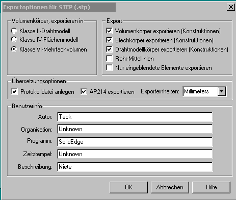

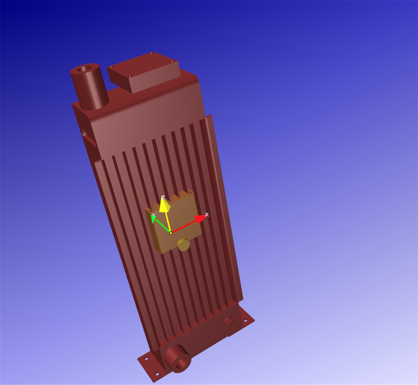

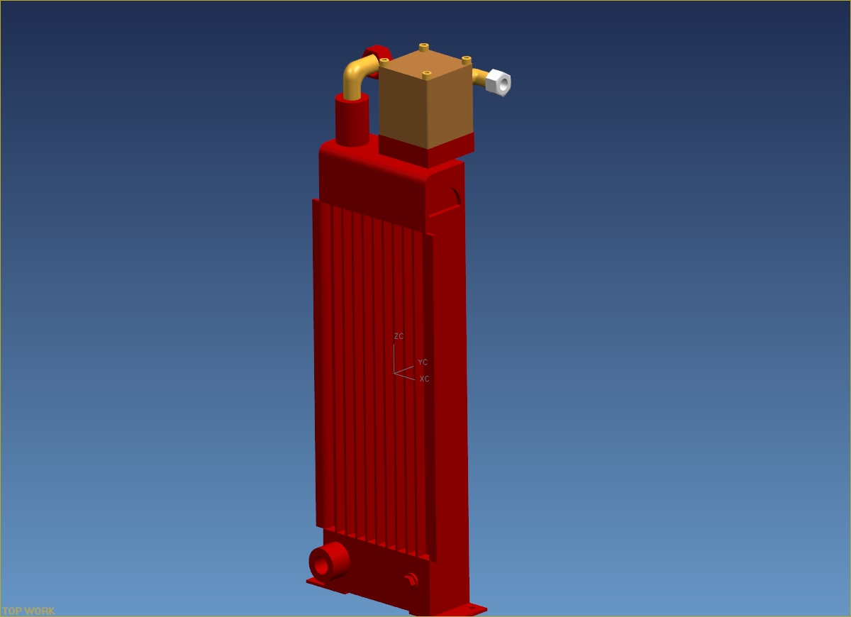

Hallo Leute
muß diese Thematik mal wieder aufwärmen, da nach wie vor der Datenexport von Baugruppen nach Step mangelhaft ist.
Wir haben die Erfahrung gemacht das eine SE.asm die nach Step exportiert wurde, im Viewer (Spinfire) völlig verschoben dargestellt wurde, im UG-Import i.O. war und wiederum im Catia V5 zerschossen aufgetaucht ist. Offensichtlich gibt es einen Konfikt zwischen Bauteil- bzw. Baugruppennullpunkten.
Hierbei geht es mir nicht um den Step Bauteilimport nebst Fehlerhaften Flächen, bei dem ja manche Bauteile sich vollständig auflösen.
Ersichtlich ist hier vielmehr das die Interoperabilität SE-UG super funxt, aber Kunden mit anderen Systemen fehlerhafte Daten bekommen könnten.
Hat jemand mittlerweile bessere Erfahrungen gemacht?

Coolunit.zip
...anbei noch die Stepdatei und der Screenshot vom Viewer, sowie die Exporteinstellungen.
greets
AT
