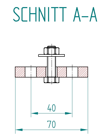

ich suche nach einer Möglichkeit für ein Bemaßungsraster. Bei Bezugs- oder Kettenmaßen fünktioniert das ja gut.
Oft gibts aber voneinander unabhängige Maße, die trotzdem dem Rastermaß entsprechen sollen. Hab ich da nur was übersehen?
Ein einfaches Beispiel ist angehängt.

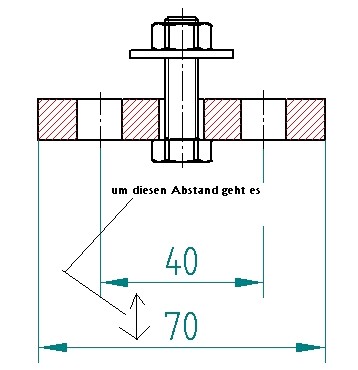

habe natürlich gesucht ;-) aber ich finde zu meiner Problemstellung dort leider keine Antwort.
Für das Ausrichten von Text und abhängigen Bemaßungen ist vieles beschrieben, was für mich auch neu war.
(Für die Mitleser: http://www.cad.de/foren/ubb/Forum3/HTML/000215.shtml)
Wie in meiner ersten Beispieldatei angehängt, muß ich aber zwei voneinander unabhängige Maßlinien (nicht nur die Texte) möglichst auf den Abstandswert 2h ausrichten.
(Habe zur Verdeutlichung noch ein neues Bild angehängt)
Hat jemand dazu eine Idee?

Der befehl Text asurichten scheint mit die einzige Lösung zu sein.
Der geht auch für Maße. Aber nur für unabhängige Maße und daß ist genaus das was ja gesucht wird. Es läßt sich dabei ein Abstand einstellen.
Voreinstellen kan man das aber nicht.
